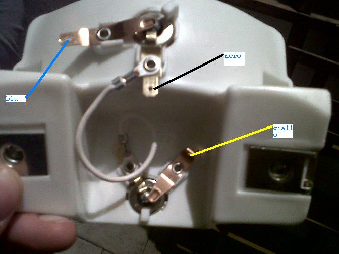

stai attento che i due contatti sono molto vicini e basta poco per farli toccare tra loro... se si toccano non funziona più niente.....
cmq il tuo collegamento coretto è questo
41,11 KB

si si infatti andava e va tuttora...il problema è che dove si attacca il nero e l'altro contatto dove si collega l'altra estremità del filo bianco, non toccano la lampadina e quindi niente contatto...ora volevo sapere se piegando le alette dorate dentro la sede della lampadina (vedi foto di aerox nell'altra discussione) può essere una buona soluzione affinchè vi sia contatto...
al momento il contatto dove si attacca il nero l'ho piegato in modo tale che faccia un buon contatto, l'altro sembra muoversi di più e quindi non facendo contatto non va tutto il fanale!!!

Nella foto di aerox i contatti sono posizionati in modo corretto, devono andare all interno del portalampade, a te probabilmente sono scappati indietro nell inserire le lampade, certo che mettendoli all interno miglior, migliori contatto e stabilità della lampada......

no guarda erano già così quando ho preso il fanale...aveva già le lampadine dentro e si vede che la piega di entrambi è uguale quindi è difficile che si siano piegati inserendo la lampadina...
cmq provo a metterli dentro la sede della lampadina...obiettivamente è più facile che facciano contatto...
grazie di tutto!!!
