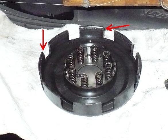

La mia frizione è "esplosa" poichè si è consumata la sede dove si incastra l'anello elastico che tiene bloccati i dischi!
Dalla foto si capisce di cosa sto parlando.
La mia domanda è: ma come fa a consumarsi quel canaletto?
E' normale che dopo 47.000 km si rovini così?
Da un noto ricambista di Roma mi hanno chiesto 75 € per una campana nuova (8 molle)... a me sembra troppo. Sapete indicarmi dove comprarla?
grazie a tutti.

probabilmente 75 euro te li ha chiesti per tutta la frizione completa, altrimenti è da denunciare per tentata truffa.

Il prezzo che mi ha detto è per la sola campana... !!
Da Officina ton4zzo ho visto che la vendono a 55,44 € ma non vorrei acquistare una campana scadente. Sai dirmi se la qualità dei prodotti che vendono sia buona?

spendi meno se prendi una 6 o 7 molle completa, 6 molle se sei originale ed intendi restarci, 7 molle se elaborato o intendi elaborare, sono frizioni più robuste ed assai più economiche in quanto esistono da una vita.

grandeveget, grazie per il suggerimento... non sapevo fossero intercambiabili.
Frizione completa vuol dire: campana e dischi frizione ?

tutto il pacco completo: campana, dischi, molle con scodellini, piattello nonchè pignone. prendendo il pacco completo, se un domani vorrai provare pignoni con diverso numero di denti spenderai poco, mentre un pignone per 8 molle costa un botto
