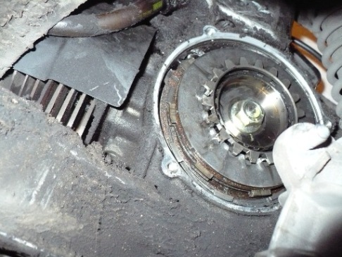

Inserito il - 24/06/2011 : 12:33:19  Mostra Profilo Invia a tonis67 un Messaggio Privato
Tolto il coperchio della frizione è venuta via da sola la campana con tutte le sue molle. Adesso mi trovo nella situazione mostrata in foto!
Come faccio a svitare il bullone centrale?
82,4 KB
ottonani
Inserito il - 24/06/2011 : 15:08:31  Mostra Profilo  Visita l'Homepage di mimmo  Clicca per vedere l'indirizzo MSN di mimmo Invia a mimmo un Messaggio Privato
blocca il volano!

Inserito il - 27/06/2011 : 09:12:37  Mostra Profilo Invia a tonis67 un Messaggio Privato
Grazie Mimmo per il suggerimento.
Per zantuan: pensa che la mia frizione ha fatto 47.000 km e ti assicuro che l'ho sempre trattata con delicatezza....
Sono forse troppi 47.000 km o è la qualità che è scarsa?
Dovendo cambiare i dischi della frizione... che faccio: cambio tutto il pacco frizione? è possibile? che mi consigliate? ... grazie a tutti
ottonani
Città: PORTOGRUARO
Inserito il - 27/06/2011 : 09:39:53  Mostra Profilo Invia a fede200e un Messaggio Privato
controlla la sede del seger se ha riportato rotture, se la campana è criccata, visto che 50000 km sono molti io cambierei a prescindere molle, dischi e infradischi, rallino, seger e boccolo.. poi non ha senso cambiare l'intera frizione, il pignone sicuramente non ha riportato danni..
