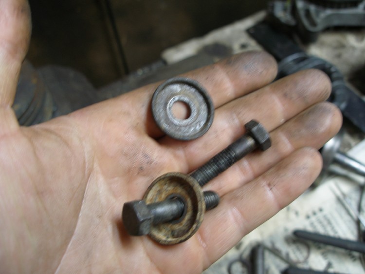

Metto una guida sul come smontare Sruttando in modo semplice le trazzioni meccaniche, un Pistone che per inattività o per imperizia risulta bloccato Sul cilindro

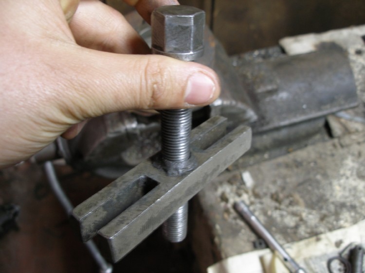

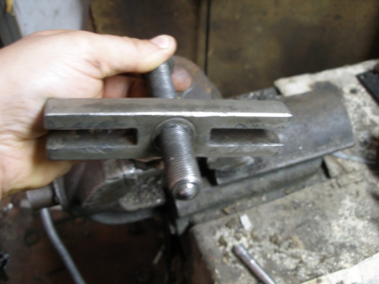

Ho addattato un estrattore a questo scopo, se la punta della base filettata è piatta è pure meglio.. eventualmente utilizzate una rondella che farà da Piatto
è facilissimo autoscostruirselo(magari mimmo mi darà una mano a questo post con delle sue foto) con una plachetta di ferro un buco un bullone e due asole..
e come vedrete non dovviamo fare interventi sul motore sfruttiamo i filetti e fori già presenti..
un pò di foto dell attrezzo addattato
70,54 KB
66,98 KB

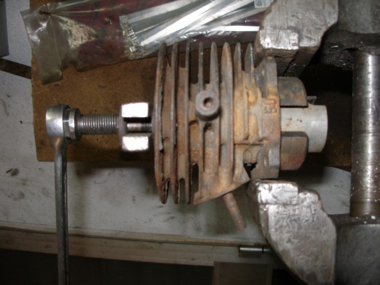

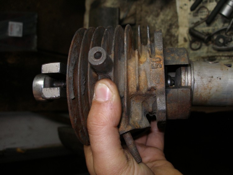

Ora per poter dimostrare il suo utilizzo Non avendo a disposizione qua subito un motore con un cilindro bloccato ho preso un cilidro buono, ma il procedimento è identico, e l'ho tenuto fermo sulla morsa..
all'occorrenza è tutto identico.. voi dovete solo svitare i dadi alla base che fissano il cilindro al carter e poi procedere..

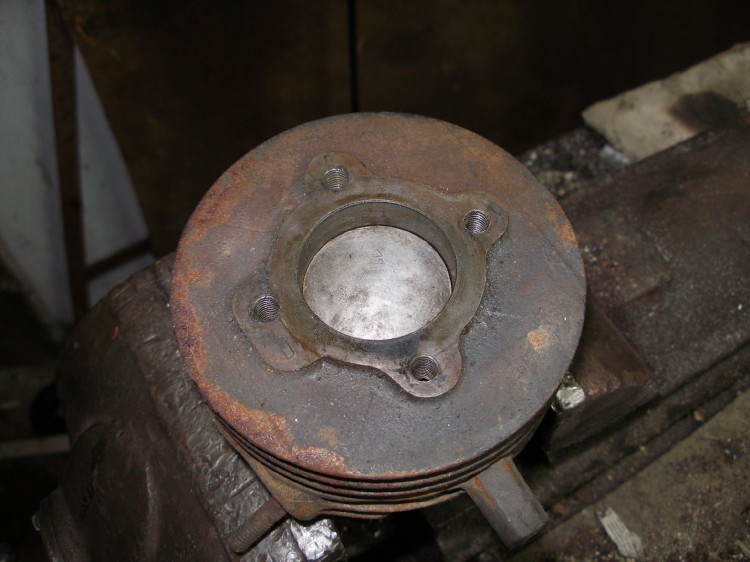

Cilindro
85,44 KB

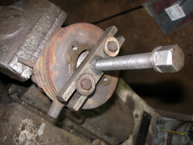

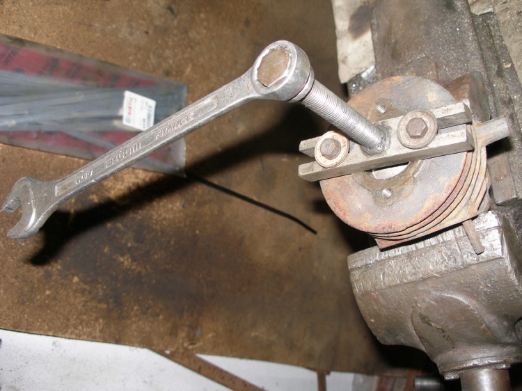

Per fissare l'attrezzo usiamo i bulloni che fissano la Testa al cilindo più due rondelle che ci aiutano ad aumentare la base di presa
71,17 KB

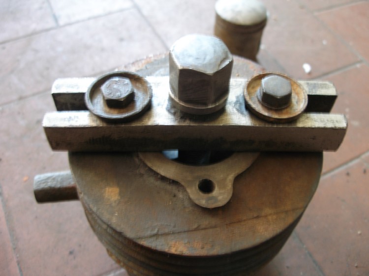

Fissiamo l'attrezzo al cilindro, sfruttando le sedi per i bulloni della testata
96,26 KB
lo stringiamo
99,6 KB
Attrezzo stretto
85,9 KB

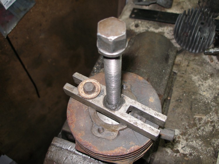

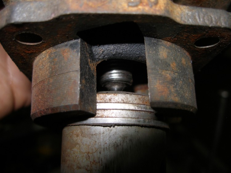

Iniziamo a stringere il Bullone centrale che fà da spingente
104,95 KB

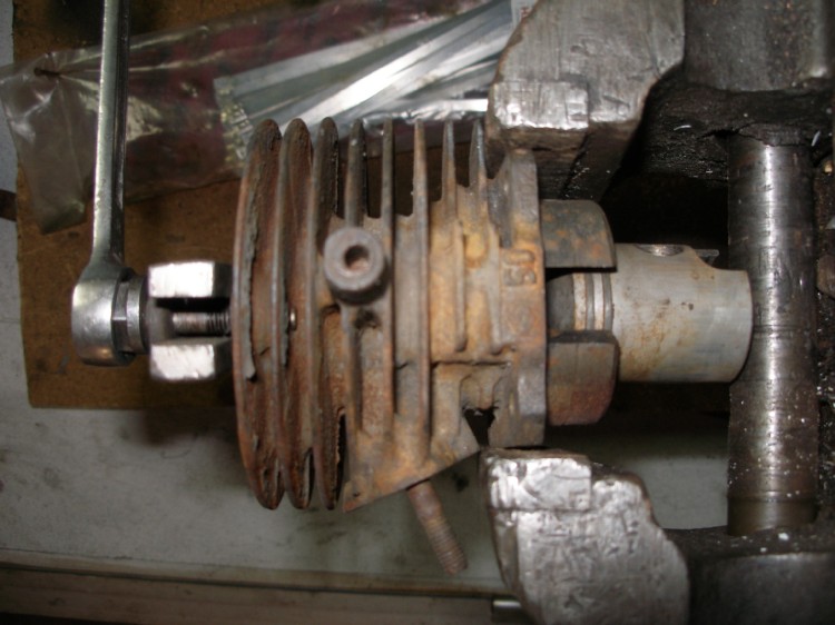

Continuiamo a stringere e il pistone inizzia ad uscire
84,86 KB
stringiamo ancora e il pistone sta praticam uscendo
88,12 KB

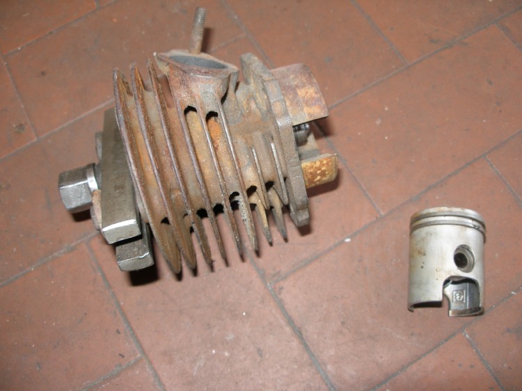

ed ecco pistone ora mai uscito
71,43 KB

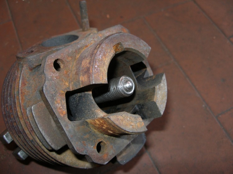

Particolare sul come lavora l'attrezo
77,02 KB

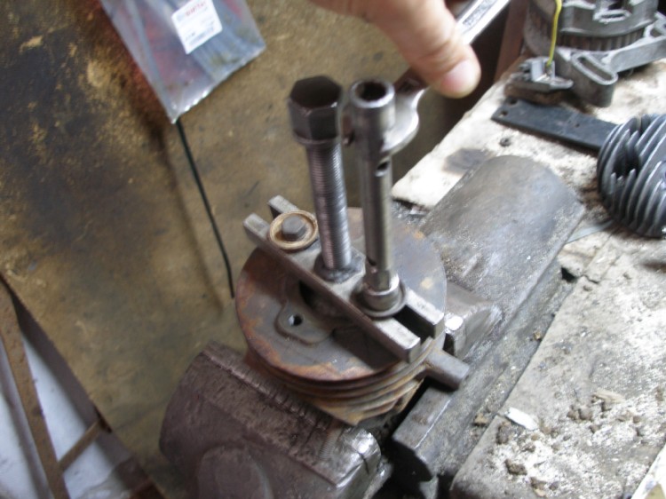

Pistone smontato
82,5 KB
78,9 KB
66,09 KB
Particolare della posizione dell'attrezzo a fine lavoro
80,62 KB
Ognuno di noi può valutare l'uso Spero solo che a qualcuno di noi possa essere utile, per info chiedete Pure
