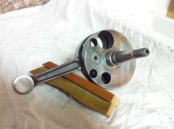

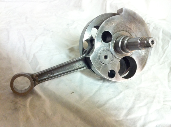

Inserito il - 23/05/2011 : 09:49:19  Mostra Profilo Invia a teocarper un Messaggio Privato
Come promesso.... ecco le foto dell'albero, ma non presenta nessun marchio piaggio sulla biella
203,62 KB
199,85 KB
Teo
Inserito il - 23/05/2011 : 21:05:04  Mostra Profilo Invia a XXX VESPA XXX un Messaggio Privato
grazie!
potrebbe essere anche stato sostituito!
ma in molti mi hanno detto anche che la piaggio non tutti li marcava..
mistero!
comunque grazie ancora!
