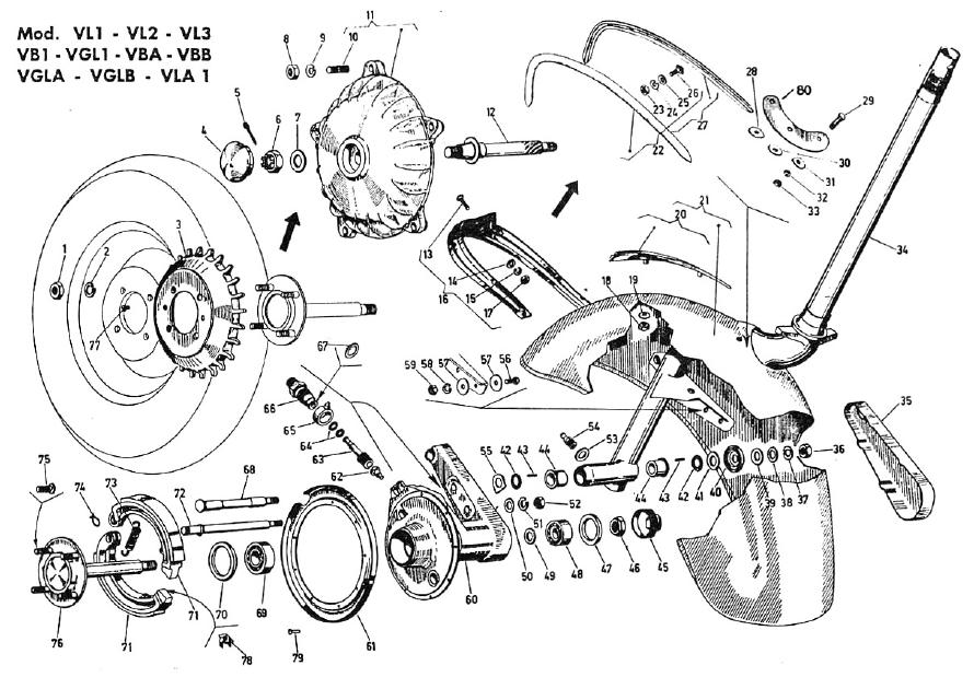

Ciao a tutti, ho un urgentissimo problema, la mia VBB1 č in fase di rimontaggio e quel "birbaccione" che l'ha smontata ha tolto e smarrito tutti i cuscinetti della forcella, per intendersi tutti quelli del mozzo e tutti gli altri. Voi sapete dirmi tutte le misure dei cuscinetti in oggetto e se sapete di qualche kit completo dove acquistarlo? Sono andato da un ricambista, ma senza un "campione" č difficile trovarne uno compatibile. Grazie!!!

guarda che i cuscinetti sono solo 2; il 48 e il 69.
uno misura 12 x 32 x 10 e il codice piaggio č 2800 (vecchio) l'altro misura 17 x 40 x 12 e il codiceč 2802; li puoi tranquillamente sostituire con normali cuscinetti SKF che trovi in qualsiasi ricambista; ora non ho sottomano il catalogo SKF per darti i codici, ma con le misure č facile risalirci.
I pezzi 44 invece sono boccole portarulli e il codice piaggio č 78738; le puoi anche sostituire con le boccole a rulli 152387 |
