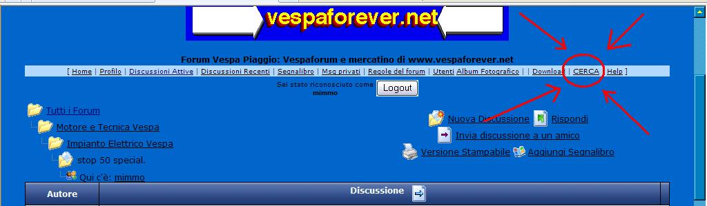

Inserito il - 13/01/2011 : 09:45:58  Mostra Profilo  Visita l'Homepage di mimmo  Clicca per vedere l'indirizzo MSN di mimmo Invia a mimmo un Messaggio Privato
"chiedere è lecito, rispondere è cortesia! "
comunque questa immagine ti può essere d'aiuto:

Mimmo, non è che "pretendessi" una risposta, giuro che volevo solo fare una battuta per sollecitare un intervento di aiuto.
Infatti steck81 è stato gentilissimo ed ha risposto al quesito in modo sollecito e chiaro.
Apprezzo molto questo forum, dove altre volte molti mi hanno sempre saputo aiutare con piena disponibilità e dove si trova tutto quanto serve per le nostre Vespe.
Ho provato ad usare la funzione cerca, ma non ho trovato quello che mi serviva, probabilmente non ho cercato nel modo corretto.
