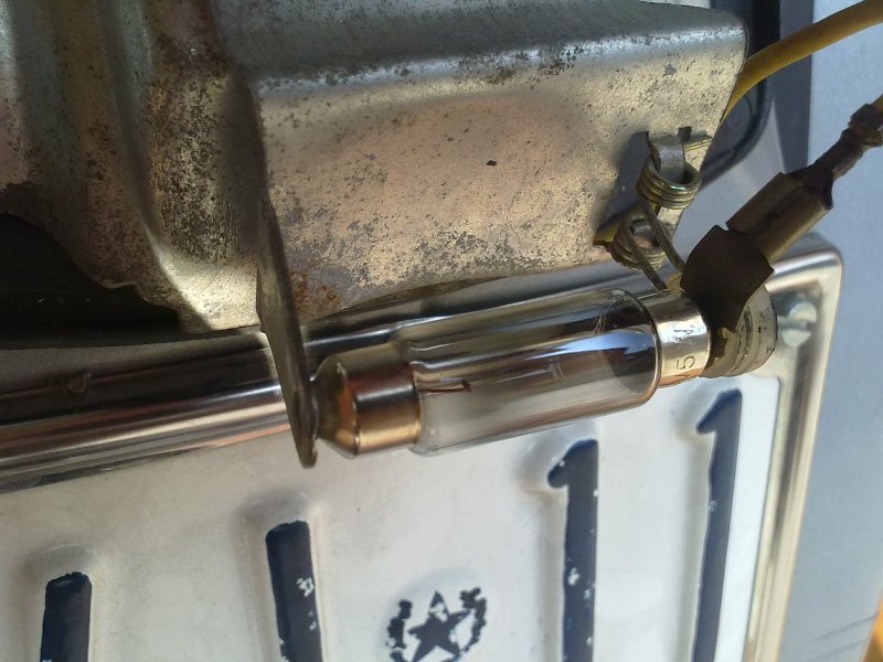

credo, e mi tocco tantissimo dicendolo, di aver risolto il problema...sia del fanale che del motore dell'altro mio post....
come mi ero un po' immaginato sembra che anche il motore risentisse del mal funzionamento del fanale posteriore come aveva per primo ben intuito Luca alis vesponept...mi sembrava strano che la vespa desse problemi fatalità appena toccato il faro sabato scorso...
ma andiamo con ordine che magari a qualcuno in futuro potrebbe servire...

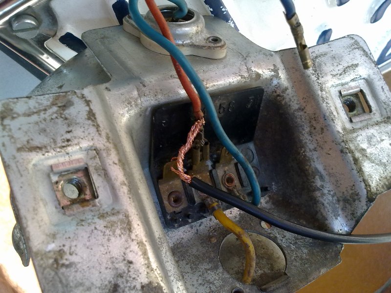

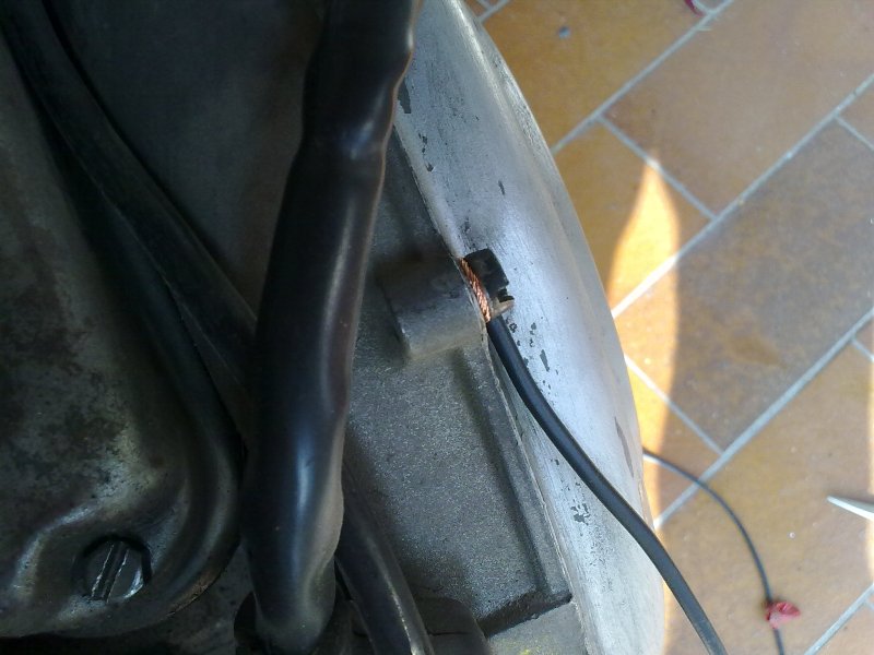

primo step...prova con filo massa esterno come detto da Luca...
appena smonto la plastica del faro...sorpresa...
99,27 KB
90,5 KB
32,97 KB

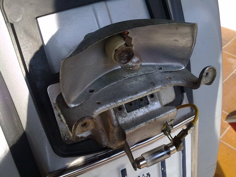

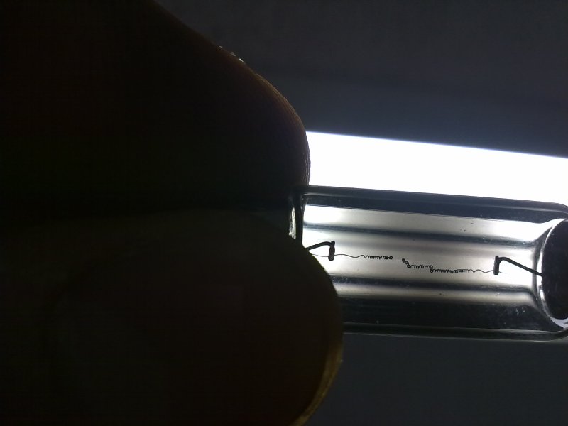

allora...la lampadina era nuova prima delle modifiche di sabato scorso...ovvero montando il portalampada originale ho scartato dalla confezione la lampadina...quindi ha si e no massimo una ventina di km...
allora a casa avevo solo una lampadina che era su prima di cambiare il faro, ossia era su quando l'ho comprata...
la guardo ed è 6v 10W...e mi sono detto...boh amen provo con questa...vuoi mai che se anche l'originale è da 5w magari visto i problemi dell'impianto elettrico sostituito alla cavolo di cane questa mia bellissima vespa necessiti di quella da 10W?
quindi...montata e fatta la prova come indicato da Luca...
74,29 KB
113,24 KB
e qui il video...funziona tutto bene mi sembra...
http://www.youtube.com/watch?v=7s9GnBpRRx0
dopodiche mi sono detto....eccheccacchio non può essere....
quindi...rimesso il filo massa suo e....
90,61 KB
101,37 KB

quindi...miscela...inforco la vespa e via per un girettino ino ino di 5-6 km giusto per fare un test....
e come per magia...la t.s. è tornata a funzionare come prima...marce tirate belle piene, nessun sussulto, non tira più indietro...insomma...perfetta!
adesso resta solo da avere del tempo libero per fare un giro un po' più lungo di vera prova e vedere se la lampadina non si fulmina come l'altra o altre diavolerie....
speriamo...accendete un cero virtuale per me....

eh ma io avevo provato tutto bene eh....era quella lampadina del cavolo che secondo me ha dato tutti sti problemi....
io andavo sul sicuro perchè era da 5w...e invee si vede che era proprio quella il problema...

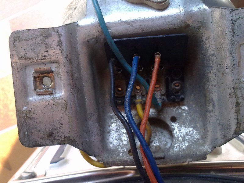

27,77 KB
leggendo questo post nella speranza di risolvere il mio problema mi sono scontrato con questo schema
ma è tutto sbagliato!!!!
il cavo blu che alimenta lo stop non è collegato alla bobina interna quindi come si accende la lampadina?
il cavo rosso che mette la bobina a massa per spegnere la vespa è collegato sulla scatola elettrica alle luci posteriori filo giallo!!! NOOOO cosi' prende corrente dalle puntine e la vespa non va!!!
manca invece il cavo giallo che dalla scatola elettrica va al devio sullo sterzo che appunto alimenta le luci del manubrio oltre a permette lo spegnimento totale delle luci.
questo è quello corretto
