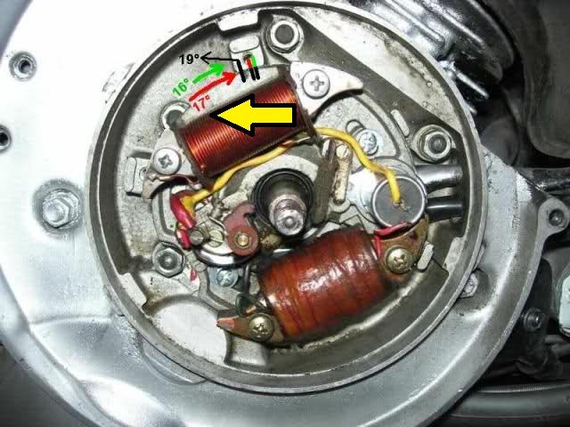

sopra ho letto che hai l'anticipo originale... con un motore così, se non l'hai modificato penso sia chiaro non prenda tutti i giri, o meglio ai massimi regimi ti mura specialmente con la candela caldissima la l86 non va bene nemmeno sul 75cc..troppo calda..
probabilmente troppo anticipo e candela calda non fann distendere per bene il motore...
quindi il mio suggerimento è questo:
anticipo a 17 gradi, L78C e come getti stai intorno a 84-86 (se grassa o magra ricarbura naturalmente)

OK,quindi mi procuro una champion passo corto L78.Quindi devo ritardare e non anticipare giusto??rispetto alla tacca di riferimento che ho fatto, ruoto lo statore in senso antiorario di 2 mm...ma Poeta ha detto di anticipare e non ritardare,scusate ma non ne capisco molto e sinceramente sto a fare confusioneRITARDARE O ANTICIPARE?
candela L78C passo corto..
rifletti un attimo, se hai anticipo originale, presumo sia a 19°..19° son per motori originali...se stai con questo anticipo su motori elaborati come il tuo, rischi scaldate e battiti in testa!!
quindi se realmente hai i 19°, posticipa di qualche mm, certo l'ideale è una misur,azione esatta dell'anticipo, ma se hai la tacca di riferimento, posticipa di 3mm buoni... saresti intorno ai 17°, ma ripeto, sempre nel caso tu abbia come anticipo i 19°.

Il blocco montava un dr 102,non so se l'anticipo che ho segnato sullo statore sia a 19 gradi,quindi originale?come si fa a misurarlo??ricapitolando,quindi,devo ruotare in senso antiorario,quindi verso destra lo statore di 2-3 mm.giusto???

Inserito il - 19/05/2011 : 00:24:24  Mostra Profilo  Visita l'Homepage di Leonardo Invia a Leonardo un Messaggio Privato
104,77 KB
Allora come da foto,devo ruotare il piatto in senso antiorario,quindi verso ammortizzatore di 2-3 mm giusto???Quindi con anticipo e candela giusti,rifaccio la carburazione e vediamo un pò!
