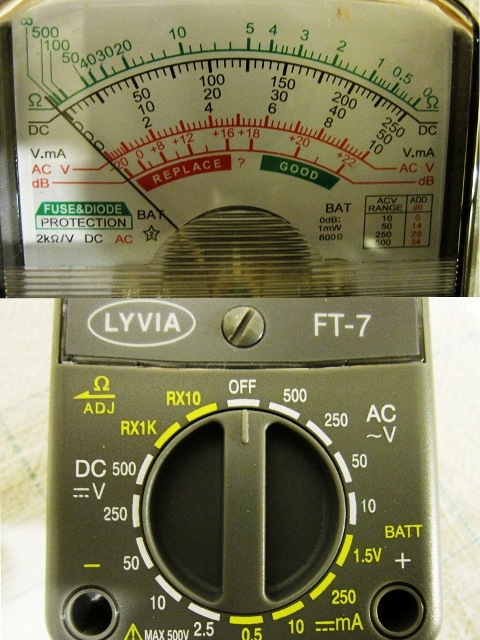

qualcuno di voi gentilmente mi insegna ad usare il tester per verificare la corrente che genera il mio statore per le luci?
quante volt escono dal motore,per rendermi conto tra uno statore e l'altro la differenza che c'è... è una prova che vorrei fare in quanto spesso mi brucia le lampadine, ed ho "tamponato" aumentando il wattaggio della lampadina anteriore (faro) da 15 wat originali a 20 wat. ora va bene ma fa troppa luce (bianca) è palese che genera piu' volt di quanto dovrebbe!
posto la foto del mio tester un po' antico! al momento dispongo di questo!

| ah altra cosa.... se quell tester non ti piace te ne invio tre digitali in cambio di quello..... ce ne fossero!!!!!!!!!!!! |

per il momento vi chiedo gentilmente se mi insegnate ad usare il tester SOLO per verificare la corrente che genera il mio motore (modifica compresa) poi in un secondo tempo parliamo di come risolvere il problema delle lampade che si fulminano
quindi dovro' spostare il selettore del tester su "50" poi misurare e moltiblicare x 5 prendendo in considerazione la seconda scala in rosso partendo dal basso oppure la terza scala in nero partendo dal basso. questo ho capito...
come vanno posizionati i puntali rosso e nero sempre dello stesso?

terzo scatto a destra, su 50, la scala è la seconda rossa partendo dal basso la relativa numerazione puoi usare la 0-10-20-30-40-50 che leggi derittamente i volt (tensione) che genera il tuo statore, i puntali convenzionalmente si mette il rosso nel foro di destra dove c è il simbolo + ed il nero all altro ma questa cosa ha senso solo in corrente continua, qui siamo in corrente alternata ed è indifferente.......
quindi se parliamo di 6 volt la la ncetta risultera' essere posizionata un po' prima del 10. giusto?
no devo moltiplicare x 5 ?
scusa ma ho quasi capito. |

| se prendi la scala con 0-10-20-30-40-50 no non devi moltiplicare, leggi direttamente |
