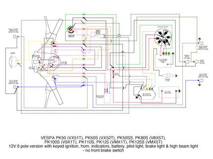

ciao a tutti, ho cercato in rete ma non trovo informazioni.. devo fare un regalo di compleanno ad un mio amico e mi serve un accensione 12 volt per vespa 50 con cono da 19, devo alimentare uno strumento digitale koso quindi mi servirebbe con uscita per alimentare la batteria. esiste qualcosa tipo pk o cose simili o bisogna necessariamente montare un parmakit? grazie a tutti.

le prime pk se non ricordo male avevano il cono da 19, e quelle con frecce e/o avviamento elettrico avevano l impianto a 12 volt come da schema sotto riportato

un altra soluzione che è la più semplice in quanto permette l accensione elettronica senza stravolgere l impianto elettrico è l adozione dell accensione dell et3 che come la special ha il cono di 19, altre vespe ad avere il cono di 19 ad accensione elettronica sono i pk 50, 50s 80, 125, 125s
i pk (tranne i primi pk50 senza frecce) hanno impianto elettrico a 12 volt e quindi andrebbe modificato, quelli che non richiedono modifiche sono
i pk 50 senza frecce e l et3, resta inteso che quando parlo di accensione intendo la coppia statore/volano
