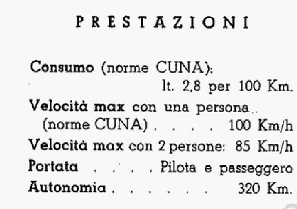

Beh!!! 90+80 = 170 Kg su strade tortuose e in salita....
hai un modesto 160 gs non un hornet 900....
Scherzo... dai..
però ti dico che anche con la mia, la velocità di punta
non supera gli 85/90 km/h
In fondo anche i dati del libretto riportato come vel. max 100 km
35,65 KB
La mia, dopo aver vuotato la marma (svuotata con la fiamma ossidrica e poi trattamento con soda caustica) ha una migliore resa e spunto nei tratti rapidi in salita, ma come velocità siamo ancora sui 85/90
Dovresti fare un confronto con un' altra 160
a mio parere ... pretendi troppo...

Ciao Alfred, grazie per le indicazioni.
E per la ripresa?
Per dirti ho provato una VBB di un mio amico e ti posso dire con certezza che mi lui mi batte in ripresa.
E questo mi turba alquanto!
Da accesa la tua fa un bel rumore vero? La mia sembra un CIAO....
