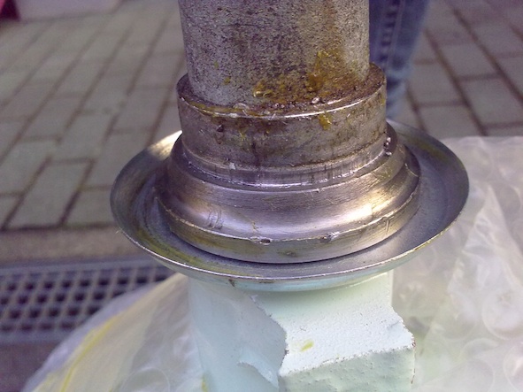

Inserito il - 21/04/2011 : 21:58:13  Mostra Profilo Invia a aromatico un Messaggio Privato
Ho smontato la forcella perchè il rumore non mi convinceva infatti ho notato che tra le sfere inferiori c'erano delle particelle metalliche della sabbiatura, domani compro il pezzo nuovo.
89,07 KB
in questa foto si vede il parapolvere con il pezzo che dove appoggia la gabbia sfere dalla parte mettallica (non dalle sfere), secondo voi è da sostituire visti quei due segni oppure lo posso lasciare, sempre lo stesso dovrebbe appoggiarsi al parapolvere oppure è normale il piccolo spazio che c'è? io non riesco a mandarlo contro il parapolvere.
Altra domanda:
il pezzo dove ruotano le sfere inferiori attaccato alla scocca va sostituito? da vedere non è rovinato, se devo sostituirlo come si fa a rimuoverlo?
