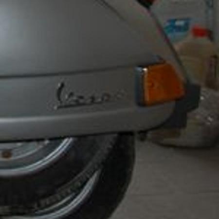

Inserito il - 08/04/2011 : 08:17:24
| erry ha scritto:
Ragazzi scusate se sono un pò duro di comprendonio....
Ma come cavolo fate a capire che le frecce posteriori non sono del pxe? dal colore, dalla cornice?
Non è che nelle foto si vede molto...
Io sapevo che quelle del My avevano la cornice cromata... Di certo mi sbaglio ma illuminatemi....
infatti quelle in foto a me sembra che hanno la cornice cromata..... guarda la posteriore sull angolo in alto a sinistra........ |

Inserito il - 08/04/2011 : 08:31:36
alt
le frecce vanno bene come dice erry, era solo un riflesso ecco la foto imgrandita, la cornice è nera.... allora hanno sostitiuto la scritta vespa
