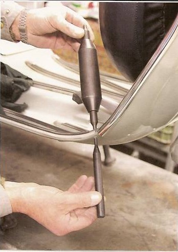

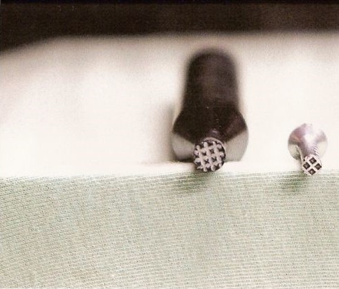

                       a seguito della mia esperienza consiglio questo attrezzo cosi detto "PUNZONE" che serve per dare l'mpronta zigrinata sul ribattino delle strisce pedana di alcune vespa tipo PX SPECIAL, ET3...
  è in vendita su ebay e lo trovate digidando "PUNZONE" sulla funzione CERCA...

                       61 euro??? troppi....
  domani se ho tempo metto le foto di quello che ho costruito io , costo 2 euro  |

  Non posso far altro che quotare Mimmo... Io a mio tempo comprai la famosa ribattinatrice... Proprio perchè ero alla canna del gas e tempo ne avevo pochissimo per mettermi di buona voglia e farmela oltre che proprio, siamo sinceri, non avevo nemmeno voglia di sbattermi per farla.   80 €... Una U in ferro pieno pantografata ad cazzum con una leva, molla e un punzone ricavato da un misero M6 che dopo 10 punzonature va ripassata la zigrinatura perchè fa pietà... manco un m8, no, un m6 che sul ribattino grande se non lo centri a pelo ti ribatte il ribattino storto.  Qui per carità, costa 61 €, ma c'è dentro si e no 5-7 euro di materiale e una mezz'ora di lavoro a tornio... Per carità, attrezzo utile senza dubbio, ma con un bulino da 2 euri, il dremel coi dischi da taglio e un 10 minuti di pazienza si ottiene un lavoro finito impeccabile comunque risparmiando molti dindini... Complimenti comunque per l'ottima fattura...   |

                       Presto foto della RIBATTITRICE a pressa menzionata da Marco sopra....
  che presi anche io...

                       ero convinto che 60 euri per un attrezzo del genere costruito a mano con acciaio imbrunito, direi perfettamente tornito, erano spesi bene..invece addirittura con 2 euro!!!!   |

                      |  Se l'attrezzo è di qualità, fatto bene e funziona nel tempo, secondo me i 60 euro li può anche valere, sono curioso sapere con 2 euro cosa viene fuori. |

                       Ma si, che li valga o no ormai i prezzi sono questi... Per un rulla bordoscudo ti partono 100-120 €...  A proposito, Poeta, te che dici della famosa ribattinatrice? E' largamente migliorabile o è solo una mia impressione? Un punzone più grande, da 8 invece che da 6, indubbiamente più duro (bastava un bullone alta resistenza invece che uno scarso m6 da 5 cent) il controdado del punzone dalla parte sbagliata, difficoltà nel lavorare sui puntalini alti sulla curvatura dello scudo eccetera... Ti trovi bene tu? |
