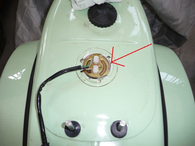

Salve a tutti, ieri faccio il pieno alla mia vespa px 125 e arcobaleno e dalla guarnizione del galleggiante comincia ad uscire miscela... nè è uscita davvero un bel pò e con quello che costa non è il massimo. Premetto, durante il restauro ho messo un galleggiante nuovo originale Piaggio con relativa guarnizione nuova. Domanda, cosa posso sparare attorno alla sede della piastra del galleggiante per eliminare il problema? C'è qualche silicone o altro che resiste alla benzina? Grazie mille per l'aiuto.

E' impossibile stringerlo meglio, c'è una sede e sono arrivato con le alette del tappo a fine corsa. Allego una foto così si capisce meglio...

Inserito il - 02/04/2011 : 16:18:17  Mostra Profilo Invia a Steck81 un Messaggio Privato
allora protresti piegare leggermente all'insù le tre alett del galleggiante affinchè pressi di più la guarnizione sul serbatoio..

Ci avevo pensato ma sono così dure che ho dovuto farlo girare con martello e scalpello quel tappo e vista la delicatezza del galleggiante... Miravo a spararci qualcosa nel bordo e amen, tanto se il galleggiante si rompe non lo cambio più visto quello che costa. Cosa ci posso mettere?
Inserito il - 02/04/2011 : 16:29:23  Mostra Profilo Invia a Steck81 un Messaggio Privato
Nulla tiene con la benzina..

Mettici una guarnizione più grossa....non provare con siliconi o quant'altro ...tanto come dice steck81 sura al massimo 2 giorni

Lo so che sembra una soluzione logica, ma non so se è fattibile. Ripeto, quella che è montata è anche troppo spessa.. Pensavo una cosa. Il fatto è che io su suggerimento di un veeeeeecchio meccanico, per ovviare alla ruggine nel serbatoio, ho fatto il procedimento acido cloridrico e bulloni, varie shakerate e poi l'ho inondato di fondo epossidico. Bene, tiene che è un bijoux! Mi chiedevo se con una siringa potrei fare un lavoro certosino iniettandolo tutto attorno al tappo.... La mia è la vespa di Mac Gyver!
