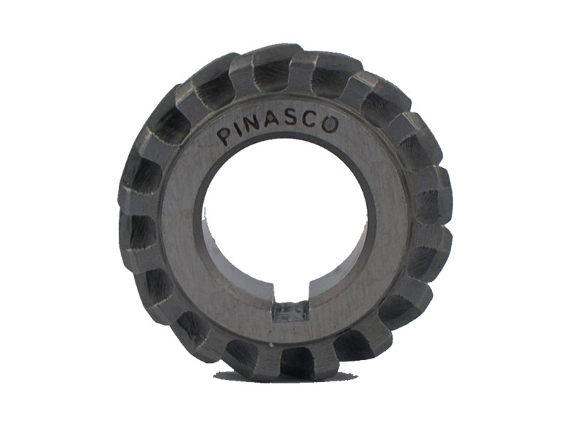

Inserito il - 01/04/2011 : 16:10:55
ho appena chiesto su vesp4time se era compatibile con la special e mi hanno detto di si. Ecco il messaggio,
salve, e compatibile il pignone pinasco di codice ELAR001 con la campana 16/68 ( originale special)?? ed ecco la risposta
Salve, è compatibile
il pignone è questo Ingranaggio per campana frizione pinasco, rapporto allungato vespa 50 Categoria: rapporti-primarie Codice: ELAR 001 Prezzo: 34,00 € (Iva 20% compresa) Compatibile per: 50, 90, 125

Inserito il - 01/04/2011 : 16:15:09
ecco la foto! ora si vede
 39,7 KB |

4276 Messaggi |
Inserito il - 01/04/2011 : 19:26:21
Hanno scritto una emerita boiata . Il pignone Pinasco ha 16 denti (si contano benissimo nella foto), come fa ad esser "compatibile" con la primaria special che è 16/68? O, per meglio dire...come si può ottenere il promesso allungamento del rapporto sostituendo un pignone da 16 con...un pignone da 16???

486 Messaggi |
Inserito il - 01/04/2011 : 20:04:38
...SE CAMBIO 16 MELE CON 16 MELE OTTENGO QUACCHECCOSA???
Quotone per Carlo! Pensavo di essere stato abbastanza chiaro con la mi aspiegazione, ma come vedo, ci si approfitta sempre dell'ignoranza! |

Inserito il - 01/04/2011 : 21:11:48
| che stupido!! avete ragione!! pardon, scusate, ma come ho fatto a non guardare la foto, comunque allora si prendono gioco di chi ne sa poco o niente. |
