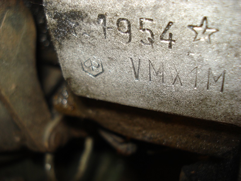

Ciao a tutti, ho da poco preso una special V5B3T che monta un motore VNX1M carburatore Dell'Orto SHBC 19/19 E e marma proma (tipo et3).
Vorrei sistemarla ma sono spiazzato dal blocco motore (credo del px 125), chiedo dunque a voi che "setup" mi consigliate?

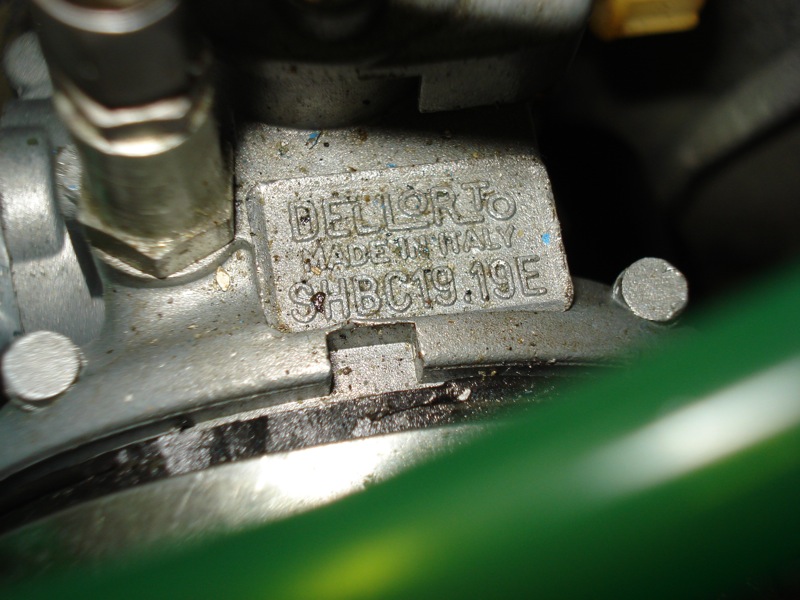

Il carburo originale sarebbe il Dell'Orto SI20/20 credo, lo posso montare senza particolari modifiche o posso cavarmela con quello che ho cambiando i getti?

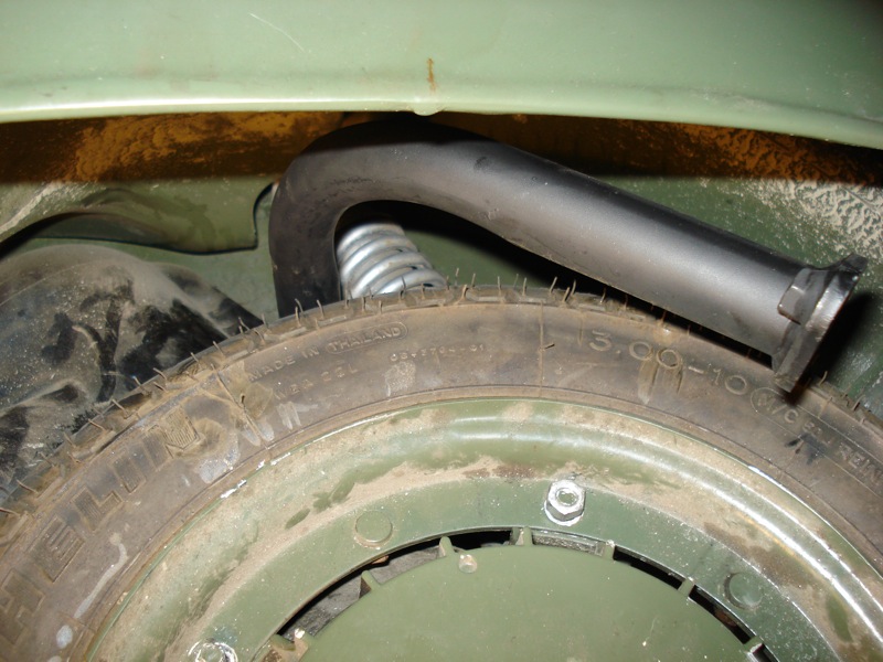

Altro problema, oggi ho provato a sostituire la proma con una siluro per et3...
monto il collettore sul cilindro e la marmitta nel perno sul telaio ma le due parti non arrivano a chiudersi, possibile che il collettore sia corto???

da quel poco che capisco io il motore non puo essere del px ma al massimo dell et3
cesare lelli
aerox2
tette3
Città: Torri di Quartesolo
3211 Messaggi
Inserito il - 24/03/2011 : 21:21:06  Mostra Profilo Invia a aerox2 un Messaggio Privato
beh se il codice è quello che ha detto sopra, VNX1M c'è poco da discutere...è di px!

Si, la sigla motore credo sia stata modificata, è stata rimossa una A o una B e punzonata una specie di x, in effetti non ci avevo pensato che stupido del px non può essere...

Mentre per il carburatore che differenze ci sono fra SHB 19/19 E SHBC 19/19E?

di carburo conosco SHBC 19/19 e SHB 19/19 tra i due cambia la ghigliottina che è piu piccola rispetto all'altro. 19/19 E non lo conosco.
ah ok allora le cose si fanno un po' più chiare...per forza c'era qualcosa che non andava se quello era il codice...
comunque metti foto che è meglio!
Alessandro
Inserito il - 24/03/2011 : 22:28:14  Mostra Profilo Invia a Steck81 un Messaggio Privato
da cio che dici è un motore di pk.. metti qualche foto e saremo + precisi..

SHBC 19/19 E

ed il dannato collettore (sbagliato)
eppure se montava la proma dovrebbe montare un kit per et3 ... vedo su internet che ci sono 2 "tipi" di siluro (una per modifica su 50 e l'altra per et3) e dalle foto i collettori sembrano diversi possibile...?

diobbono è un VMX non VNX...
Quindi? Pk125 dovrebbe essere...

Motore PKs125 prima serie cono 19, carburatore con filo aria modificato e filtro specifico a scatola tipo PK (E).
Pessimo motore per una Specail.... davvero pessimo.
Serve il suo a puntine 4M... V5A4M
