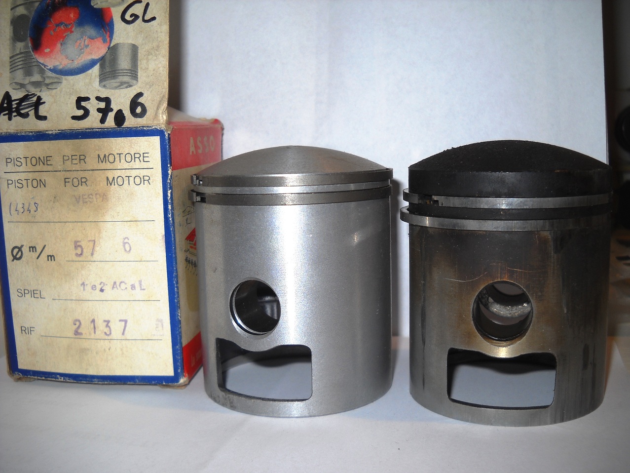

Ho acquistato questo pistone per rettifica motore di una GL. A differenza del suo i segmenti sono posizionati più in alto e sono a L. Il rivenditore garantisce che va benissimo, anzi, a detta sua è decisamente migliore.
Vorrei, se possibile, conferma.

mai visto con le fasce così alte... beh si, comunque non credo ci sia molta differenza...

Avere le fasce alte è una tendenza dei motori di ultima generazione automobilistica...
...nel caso di fasce nella posizione tradizionale, infatti, il fronte di fiamma della combustione non riesce ad entrare nel gioco tra cilindro e pistone non bruciando così la miscela che invece è preseente anche nel gioco. Lo svantaggio è doppio:
- minore potenza erogata (e si sà che in questi periodi i costruttori di auto cercano di "rosicare" il "rosicabile");
- idrocarburi incombusti allo scarico (che per un 4T sono più che inaccettabili).
Ovviamente quello che ho scritto sopra è una pura curiosità e per una Vespa è più che trascurabile....comunque non ci dovrebbero essere differenze sostanziali con il pistone originale.
Per la fascia ad L, invece,non conosco bene l'utilità ma posso fare due ipotesi:
- per effetto della compressione sulla parete interna della fascia si ha una maggiore forza di aderenza e quindi maggiore tenuta;
- hanno una minore tendenza ad incollarsi.
In sostanza hai fatto un BUON acquisto!

anche a me dopo aver rettificato il motore della t.s. Hanno dato un Asso nuovo con le fasce un pò più in alto rispetto all'originale (non proprio a filo come te ma quasi) e va bene...

La fascia ad L aderisce di più al cilindro per effetto della compressione, lo svantaggio è che il cilindro si usura un pò prima.
Per il resto non ci sono grossi problemi, anche se io con tutta franchezza non sono per le modifiche.
Le cose originali sono le più indicate. Ciao a tutti

Anch'io cerco sempre il ricambio il più simile all'originale, ma volendo trovare un pistone di buona qualità (asso-borgo i gol a torto o a ragione me li hanno sconsigliati) e con una maggiorazione 57,4/57,6 posso assicurare non sia stata impresa facile, mi sono imbattuto in questo, mi hanno detto che va bene ed eccomi qui....
Ringrazio tutti per le risposte domani porto in rettifica.
