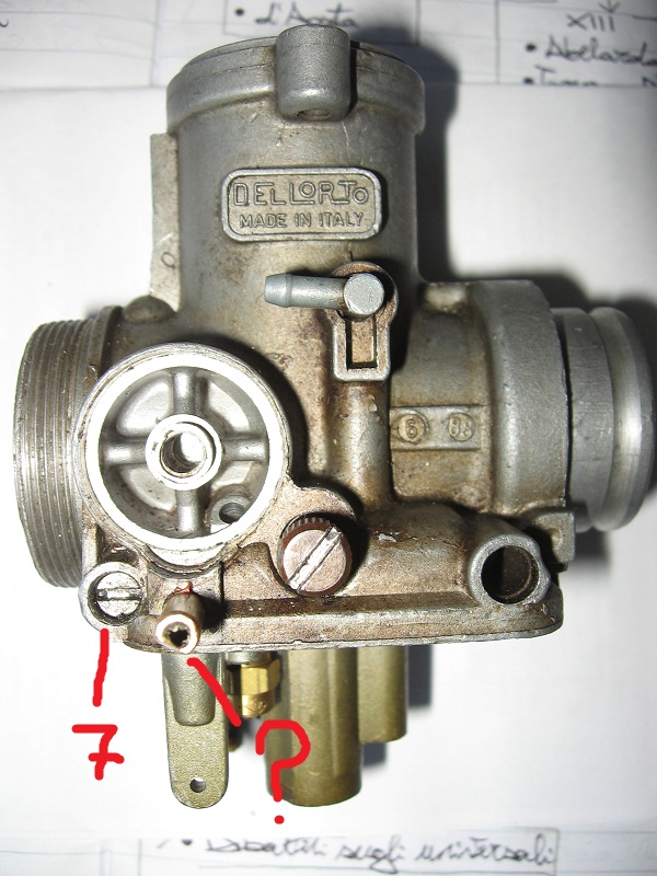

ragazzi ho preso questo phbh rd per 40 euro per il mio motore ma non conoscendolo mi spiegate quali sono i getti e se vanno bene??
questo carburatore ha la valvola ovale ed è provvisto di powerjet... ho letto che per il max si deve fare la somma del getto del max piu il pj quindi avrei un 185 di max???

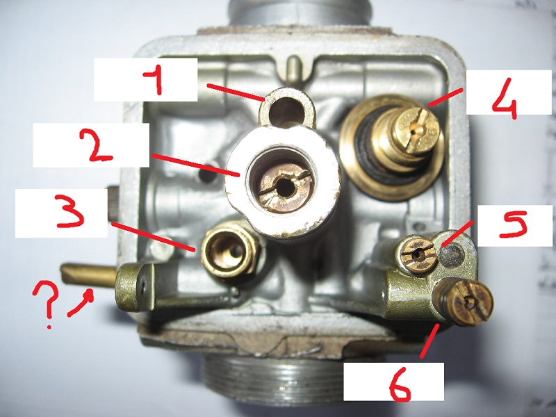

1 --- che getto c'è li?? minimo?? 2 --- polverizzatore T264 3 --- valvola a spillo 250 4 --- max 95 5 --- powerjet 90 6 --- avviamento 70 7 --- ?? ? --- olio??
ho mancato qualcosa?? scusate le mille domande ma non lo conosco proprio! grazie a tutti in anticipo |

Scusa un pò, ma il resto del carburatore dov'è ?
Perchè se hai solo questo per "finirlo" ti sveni........
PS se non vado errato lo montava la MITO125 poi hanno montato il phbh rd come la RS125, se cerchi cagiva mito phbh mi sà che trovi parecchie info, ma se hai solo il corpo riportaglielo indietro più veloce della luce, solo di valvola gas ci sono 40 euro e altrettanti di valvola spillo............ |

ciao taxi, no è completo di tutto l'ho smontato io per conoscerlo meglio
piu che altro volevo sapere quei getti a cosa corrispondono perche di dati e configurazioni ne ho trovate parecchie ma nn so riconoscere tutti i getti! |

Allora il numero 1 è il getto del minimo. Il 2 è il polverizzatore. Il 3 è la sede dove va lo spillo conico della vaschetta.Il 5 è il getto del max, è fatto apposta per essere smontato senza aprire tutta la vaschetta. Il 6 dovrebbe essere il getto dello starter. Il 7 serve per regolare la carburazione. Il numero 8 dovrebbe essere l'attacco per il miscelatore |

Scusa il 3 è il getto conico del galleggiante!
Il 7 più lo sviti più aria entra, quindi smagrisci, se hai bisogno chiedi :D |

| il max va messo nel tappo della vaschetta sopra il polverizatore |

@ antospecial: si l'ho appogiato lì per la foto

| Ma il 7 non era il contrario giogalle? Cioè che più lo sviti e più ingrassi, più avviti più smagrisci! |

Mi permetto di risponderti io, se la vite si trova vicino all' asprirazione è una vite aria, (troncoconica), regola l' apporto dell' aria nella miscela quindi avvitando ingrassi/svitando smagrisci, se la stessa vite si trova lato motore è una vite miscela (appuntita) e regola l' apporto di miscela (benzina/olio) nella miscela (miscela/aria), quindi avvitando smgrisci e avvitando ingrassi.
Vespafrank, sai che le regolazioni sono destre, quindi verso il telaio ? Una rogna in più........ |

Ecco, un consiglio per tutti, (i consigli sono tutti utili ma nessuno indispensabile, quindi fate come volete ) giocate con i PHBH ma OCCHIO alle serie VHS, sono molto ma molto sensibili a tutti i parametri della carburazione, basta una tacca di spillo per fare un casino, quindi se non avete una scatola carburazione ben assortita, dentro ci sarà minimo 200/250 euro di ricambi, lasciateli perdere.
Puliscilo bene e provalo così com'è, di norma il setting iniziale è buono, il tubetto del mix tappalo con un tubetto strozzato e fermato con una piccola fascetta di plastica, io faccio così e tiene.
Per la pulizia uso un filo singolo di un cavo frizione, lo inserisco in tutti i fori che incontro !  |
