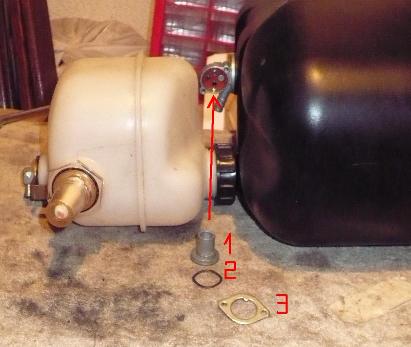

Smontato serbatoio benzina e serbatoio olio !!
Dopo aver pulito tutto non mi ricordo dove devo mettere la rondella 2... mi aiutate?

Inserito il - 28/03/2011 : 15:04:26  Mostra Profilo  Clicca per vedere l'indirizzo MSN di peppinos Invia a peppinos un Messaggio Privato
se non erro va sotto il numero uno
quindi prima la 2 poi 1 poi 3

Inserito il - 05/04/2011 : 14:33:05  Mostra Profilo Invia a tonis67 un Messaggio Privato
Per Peppinos:
l'ordine giusto è come indicato in foto!!!
Avevo provato a rimontarlo come mi avevi detto tu ma "pisciava" benzina da tutte le parti.
