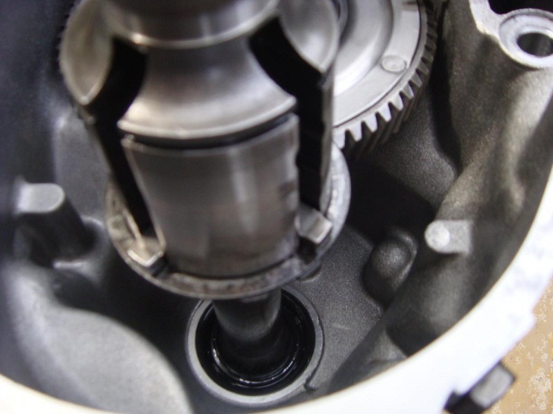

raga ho un problema con il paraolio interno (quindi px arcobaleno) del mozzo!, in pratica il paraolio è entrato ma non arriva a fine battuta! ma arriva quasi a pari del piano rimane 1 mm sopraelevato dal piano e non scende piu! secondo voi è andato storto?
purtoppo non ho foto adesso pero è come questo !

...non mi ricordo di un paraolio interno...almeno sul mio px...

si tratta di carter di px my del 2002 che hanno appunto il paraolio interno, solo i prima serie montano il paraolio esterno!
si dall 89 in poi è in uso quel tipo di paraolio ma non so aiutarti, l unica cosa che mi viene in mente è di controllare che il foro sfiato olio sia libero, qul foro deve stare subito all esterno del paraolio, dovresti sentire grandevegeyt che avendo una LML dovrebbe montare quel tipo di albero secondario

grazie luca! cmq mi hanno detto ke deve scendere a pari con la base! il mio è 2 mm piu su infatti secondo me è entrato storto
