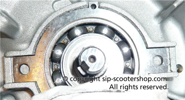

Ciao a tutti ragazzi... sostituendo la frizione in un Px primaserie ho trovato queste 2 placchette avvitate nel carter, utilizzate per bloccare il cuscinetto di banco lato frizione. Forse in passato qualcuno ha rotto la sede del seeger? A me sembra un po' rovinata effettivamente, in conclusione è affidabile?

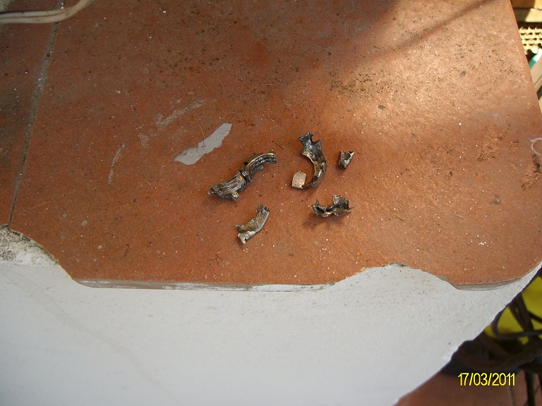

Quello che resta del bastardissimo dado a castelletto, non c'erano più i denti.

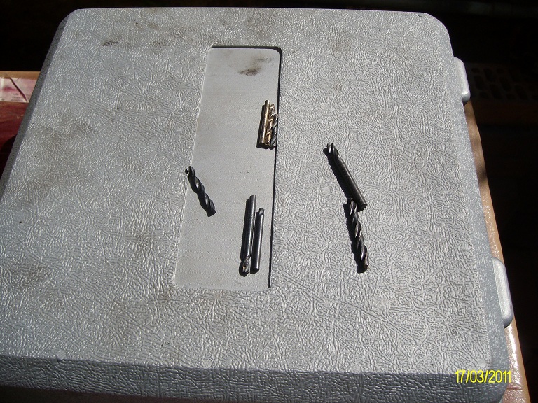

E queste sono le punte utlizzate per macinare il dado

Poi ovviamente addio castelletto, dado modificate by 2x100.com

e bravo vitto! Mi pare in alcuni px sia così di norma il bloccaggio del cuscinetto, ed ha dato l'ispirazione ai meccanici per risolvere problemi in caso sede seeger rovinata (a me ad esempio fu fatto artigianalmente nel mio primo motore small) quindi non so se sia normale in quel motore o artigianale, ad ogni modo funziona.

In effetti i buchi non c'erano, quindi li hanno dovuti fare in rettifica. Ho visto un carter sempre di px primaserie e il cuscinetto viene bloccato col normale seeger, strano!

é il fissaggio comune sui carter della rally VSD e VSE e di conseguenza anche sul P200E il cuscinetto è fissato in tale modo.
Il codice Piaggio di quelle piastrine è 58846

Quindi monta il carter di un 200?! Impossibile! la vespa è 125 con un 177 Dr

allora è stato fatto artigianalmente ma l'importante è sapere che esisteva anche di serie e quindi se fatto bene fa il suo dovere senza creare problemi

io opterei per il segler,fissa il cuscinetto su una zona piu ampia.
Inserito il - 17/03/2011 : 22:48:02  Mostra Profilo  Visita l'Homepage di mimmo  Clicca per vedere l'indirizzo MSN di mimmo Invia a mimmo un Messaggio Privato
comunque presso SIP è disponibile un apposito anello per fare la riparazione
lo trovate qui:
http://www.sip-scootershop.com/EN/Products/87805000/Locking+ring+SIP+Bearing.aspx

per quanto riguarda il seeger, nel mio effettivamente escono i terminali perchè le sedi sono danneggiate, e sono indeciso se fissarlo meglio con quelle staffe...:
mimmo...che viti servono?
