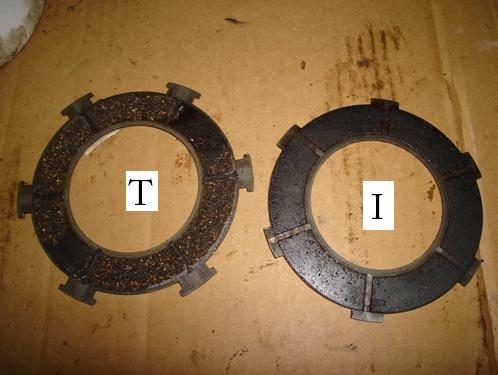

Ero abbastanza sicuro di acquistare da un generico ricambista i dischi per PX ma guardando un'altra frizione per VNB4 che ho come ricambio sono stato assalito da un dubbio...l'ultimo disco (quello con il sughero da un solo lato) deve avere i denti a "I" o a "T". Sulla mia erano montati quelli ad "I".

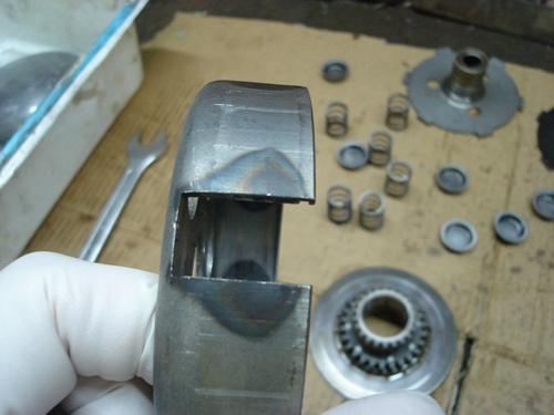

Un'altra domandina queste macchie sulla campana da cosa sono dovute? Devo preoccuparmi?
[size=1] 60,03 KB
Grazie a tutti!
Inserito il - 17/03/2011 : 18:58:53  Mostra Profilo  Visita l'Homepage di poeta  Clicca per vedere l'indirizzo MSN di poeta Invia a poeta un Messaggio Privato
I dischi prendi quelli a T sono più difficili da chiudere perchè sembra quasi che non chiudano, posizionati i primi 4 dentini il rimanente entra battendo sul bordo della campana, è flessibile anche se non sembra, servono quelli a T ad evitare rotture della campana, d'altronde l'ultimo disco è fisso.... si trovano poi solo quelli in commercio.
La boccola grande di rame non cambiarla se non ha preso gioco, ma deve girare sul suo perno e il piatto con il pignone a sua volta ci deve girare sopra bene... il rasamento di ottone và invece cambiato sempre... la campana normael sia così.... OLIO sae 30.

Quindi per i dischi vado su quelli a T...se non vado errato per il PX li presi della marca Adige da un ricambista della zona. vanno bene o devo andare in Piaggio?
Il rasamento invece lo devo prendere in Piaggio vero?
Ho misurato lo spessore e il calibro segna 0,5 mm? è molto usurato?
Grazie ancora!
Inserito il - 17/03/2011 : 20:01:52  Mostra Profilo Invia a 150 un Messaggio Privato
mi raccomando dischi originali
