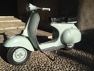

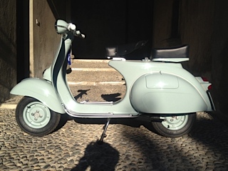

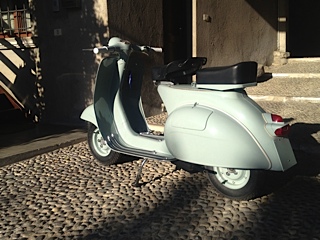

Ciao a tutti rieccomi qua,dopo varie peripezie con cui non vi stò ad annoiare ecco la mia piccola quasi pronta. adesso sono alla parte burocratica la più noiosa ed ecco il problema: numeri di omologazione!!! Accidenti dico io che se fanno di sti numeri??Comunque ho messo praticamente tutto nuovo perchè era un disastro e i numeri li ho solo sul fanale posteriore. Mi servirebbero i numeri d'omologazione del faro anteriore e della marmitta.Qualcuno mi sa dire dove posso recuperarli???Cosa ne pensate del lavoro eseguito??

Inserito il - 31/03/2012 : 10:51:53  Mostra Profilo Invia a sanrem un Messaggio Privato
Ma che colore hai preso ??? A me non sembra il grigio celeste !!! Sará l'effetto della luce del sole , ma a me sembra piú un azzurro acquamarina !
Inserito il - 31/03/2012 : 12:31:09  Mostra Profilo Invia a XXX VESPA XXX un Messaggio Privato
ciao mianda!
facci delle foto al sole!

La devo reimmatricolare essendo di origine sconosciuta. Il colore può non essere giusto???
Inserito il - 31/03/2012 : 13:59:15  Mostra Profilo Invia a XXX VESPA XXX un Messaggio Privato
azz..
no no il colore pare essere il suo..
servirebbero delle foto al sole..

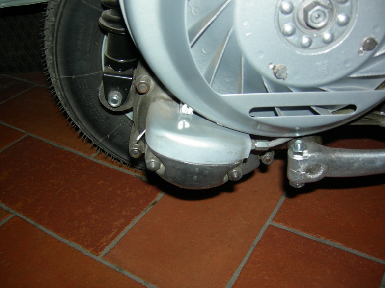

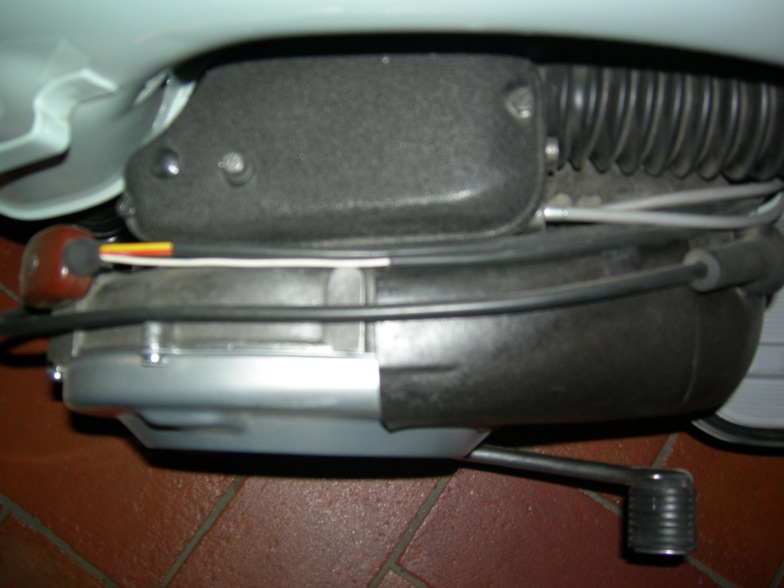

Ecco alcuni dettagli su cui avrei dei dubbi: il coperchio del selettore cambio era arrugginito e io l'ho verniciato dello stesso colore del copriventola però non mi sembra giusto, altro punto i fili sopra il motore liberi non mi piaciono, ma sono così oppure vi è qualcosa che li regge??

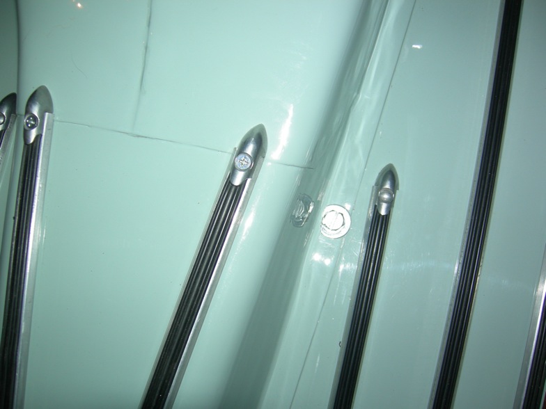

Ecco le viti famose le ho messe in quanto presenti nei vari kit. Le viti dei profili delle pedane centrali dovrebbero essere con testa bombata e a taglio, mentre le viti del cavalletto??

allora il copri selettore va zincato,il cavo imp elettrico e cavo candela vanno tenuti assieme da un tobicino di 3 cm(puoi usare un pezzo di termorestrigente), cambia quel gommino della leva di avviamento(il p4scoli ti da l'originale), i bulloni del cavalletto si trovano tranquillamente in ferramenta e non sono viti come quelle che hai tu, mentre le viti delle liste pedane centrali dovrebbero essere a taglio se non erro..ma potevi mettere anche dei ribattini senza alcune problema..
