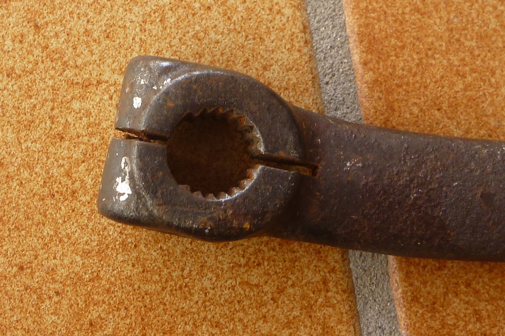

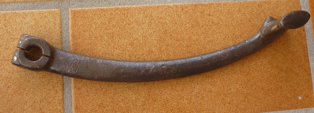

Salve a tutti volevo chiedere un parere riguardo sta pedivella per la mia vnb1 che ho trovato ma è di ferro,è giusto sia così???

Inserito il - 24/04/2012 : 19:19:48
allora dovrebbe essere PERNO MILLERIGHE come questa:
 200,74 KB
 331,98 KB
ovviamente è in ferro..
difficile da trovare.. ma se ti interessa conosco un tipo che ce l'ha. ciao! |

allego io la foto di mianda..
Prov.: Napoli
Città: milano
4338 Messaggi |
Inserito il - 24/04/2012 : 19:38:48
allora la tua in foto dovrebbe essere originale! ma aspetta ancora qualche conferma! |
Inserito il - 24/04/2012 : 22:26:28
esistono quelle in ferro e quelle di alluminio...
per assurdo quelle in ferro sono molto rare... erano un ricambio after market però... zincate, le originali di alluminio credo non vennero fornite mai come ricambio, già all'epoca venivano fornite quelle della VBA con gommino in sostituzione, forse per una svista della Piaggio stessa, cioè con millerighe e gommino, lo deduco dal fatto che molte VNB o VBA ed anche VNA incidentate sul lato dx hanno pedivella nuova sostituita all'epoca, pedivella con millerighe e gommino antiscivolo in originale timbrata V o addirittura P Piaggio (timbri originali fine anni 50)...
solo quelle in ferro repro ed aftre market d'epoca non hanno il gommino antiscivolo ma la sola zigrinatura, oltre ovviamente quella di prima installazione in alluminio... curiosamente mai veduta in vendita come fondo di magazzino nuova...
questo ho dedotto in anni di osservazioni...
lo sò.. sono matto.
Marben se ci sei batti un colpo e dacci tue deduzioni!!! |

Inserito il - 27/04/2012 : 12:16:11
| Ciao Mianda, dalle ricerche che ho fatto (anch'io ho una VNB1), è quella originale che veniva montata sulle VNB1 con numero di telaio molto basso, magari del '59 e che ereditano dalle sorelline più vecchie VNA. Successivamente montarono quelle sempre in ferro ma con la zigrinatura quadrettata e non a croce come la tua. Infine credo negli ultimi telai VNB1 e nelle VNB2 quelle in alluminio.. |
