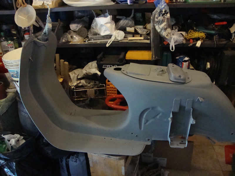

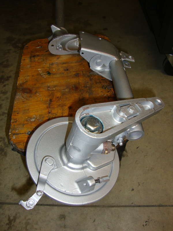

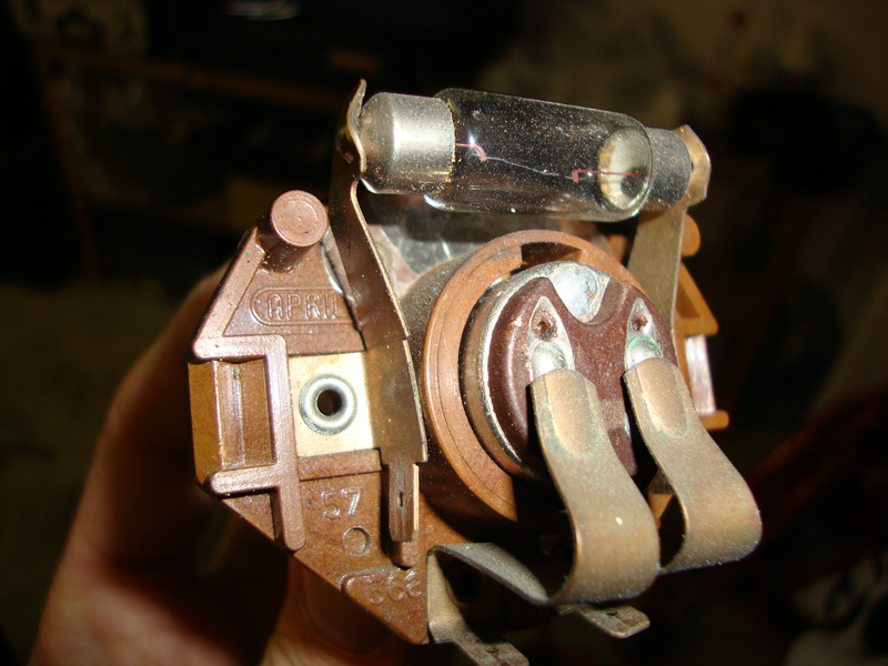

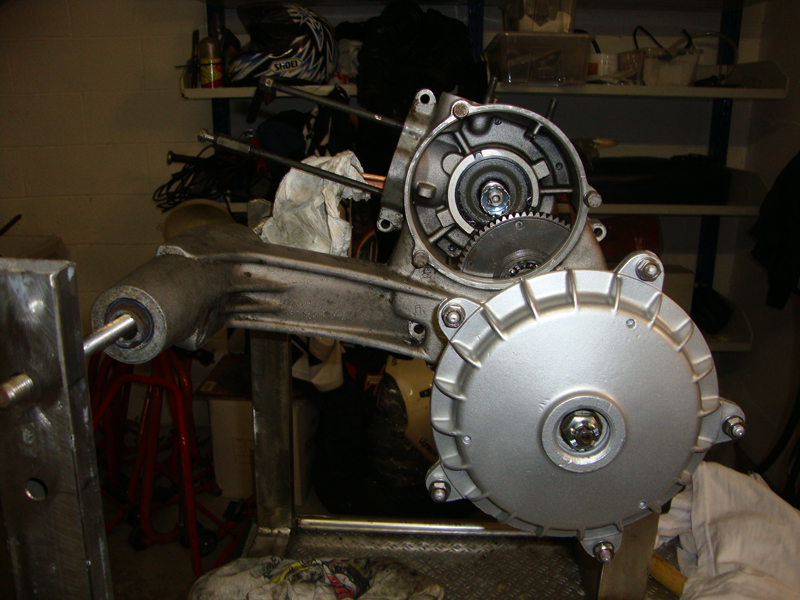

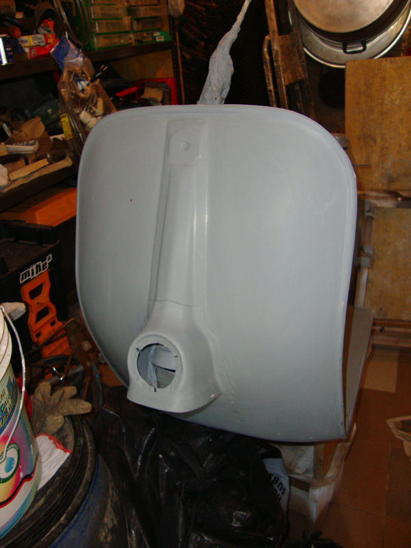

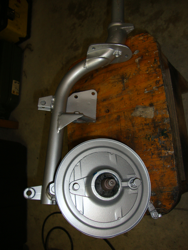

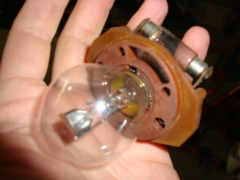

allora ecco qualche foto, forcella , motore che stasera o domani al max chiudo,telaio con fondo, un po di zincature e il portalampada, aprilia come il vetro e la ghiera con un foro attraverso cui passa la luce fatta dalla lampada a siluro, ecco svelao l arcano (non fa luce all interno per fortuna...). nessun altro monta quel porta lampada?

Il fanale è da considerarsi ORIGINALE difatti gli Aprilia non sono ricambio commerciale ma una fornitura sporadica della Piaggio montati in origine, si trovano sia sulel Primavera che sulle Ts che sulle RALLY e simili, esiste anche la versione a faro trapezoidale per GL-GT e simili.....
La leva di tiro della camma apertura ganasce davanti, il suo morsetto ed il registro andavano ZINCATE e non verniciate!!!

per il discorso anticipo accensione? a quanto va regolato?
Inserito il - 21/03/2011 : 13:31:51  Mostra Profilo  Visita l'Homepage di poeta  Clicca per vedere l'indirizzo MSN di poeta Invia a poeta un Messaggio Privato
Sposti tutto antiorario e poi guadagni 1/3 dell'asola ruotando orario... andrà bene, prova.

Orrore per la forcella...non solo la leva di tiro è stata verniciata ma anche l'attuatore che agisce sulle ganasce, l'igrassatore, la rondella superiore della molla ammortizzatore e il relativo dado, i due perni forcella e la relativa piastrina e vite che gli fanno da battuta......mi puzza tanto che quella forcella non sia stata sminchiata a dovere.........mmmmm

.....si ma sono in fase di rimedio...è stata sminchiata a dovere e poi rimontata da me (rimonto sempre tutto perchè conoscendomi perderei qualsiasi cosa) e verniciata da un amico assieme ad un sacco di altre cose. appena finita riposto le foto
