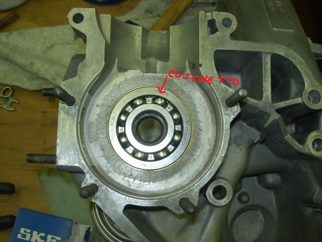

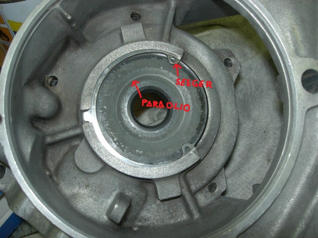

Scusate se rompo ma la mia situazione è differente per questo non riusciamo a venirne a capo, metto 2 foto, nella prima si vede come nell'interno del carter io abbia un altro seeger che ferma il cuscinetto mentre tu non lo hai; nella seconda foto premetto che nel lato esterno (dove va la frizione) il cuscinetto è a battuta col seeger mentre all'interno si puo' vedere che anche volendo non c'è lo spazio per mettere il paraolio altrimenti non si monterebbe il secondo seeger.
quindi il paraolio dove lo metto?
