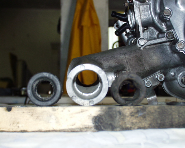

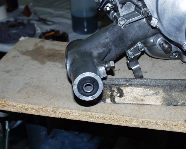

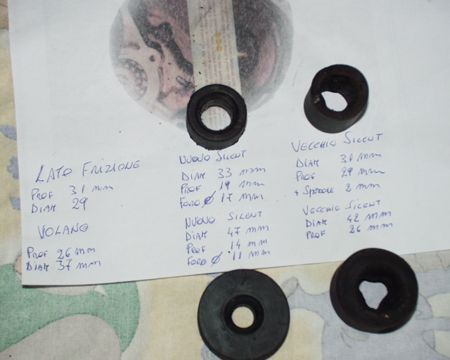

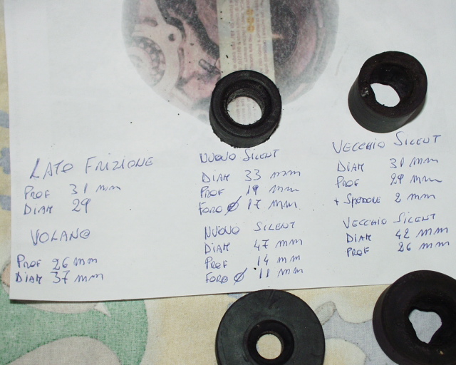

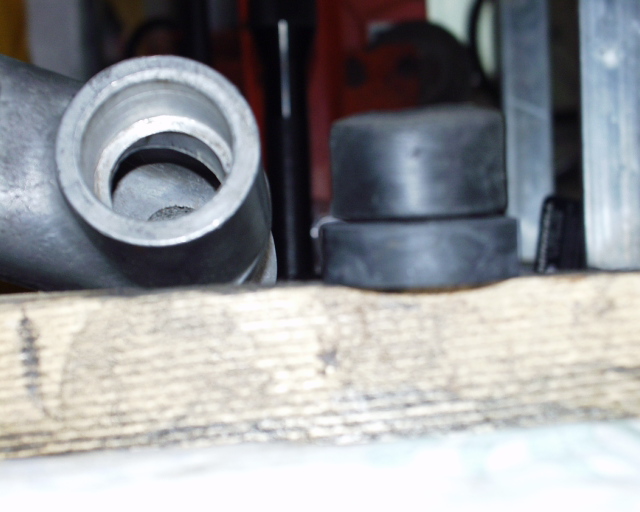

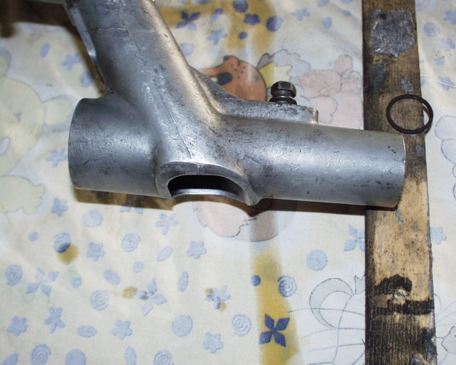

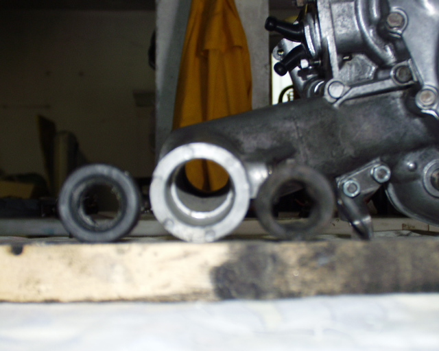

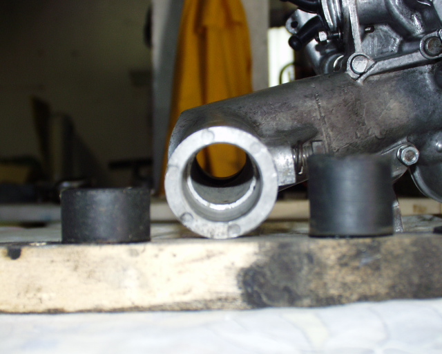

Inserito il - 09/06/2011 : 23:21:25  Mostra Profilo Invia a Riccardo un Messaggio Privato
Ciao ragazzi, vi metto le foto dovreste anche riuscire a leggere le misure dei fori carter e dei silent nuovi e vecchi,

Inserito il - 12/06/2011 : 22:36:45  Mostra Profilo  Visita l'Homepage di poeta  Clicca per vedere l'indirizzo MSN di poeta Invia a poeta un Messaggio Privato
Allora... sono diversi, quelli che ti hanno dato confermo essere della 125 sono gli unici che possono sostituirli, insomma come ricambio hai quello e quello devi metterci.... e certo come codice il vecchio lo han sostituito con questo...
AUGURI ficcare quella ciambella in quel buco è quasi assurdo, ma il bello viene dopo quando ci dovrai infilare il tubo centrale....
Ovvero tutto come già detto.

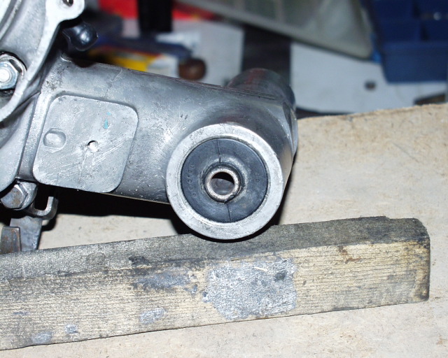

Inserito il - 01/07/2011 : 22:53:05  Mostra Profilo Invia a Riccardo un Messaggio Privato
Ciao a tutti ragazzi, è un periodo un pò indaffarato e quindi stò trascurando un pò il garage. Comunque hò portato il telaio a sabbiare e più importante hò inserito i silent-block
144,12 KB
154,81 KB
Si lo sò hò barato hò inserito i silent-bloch universali quelli per della special, però era la soluzione migliore quelli vintage non mi convincevano. comunque a vista mi sembra una buona soluzione.
