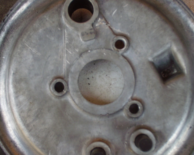

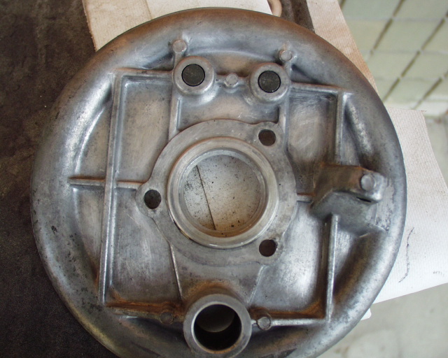

ciao a tutti
ragazzi mi sono accorto che il piatto portaganasce hà i tre fori quelli di fissaggio che si sono asolati, in pratica hà un gioco rotatorio di più di un millimetro. secondo voi è da sostituire con uno nuovo, o c'è qualche sistema per risistemarlo?
Un saluto a tutti
Riccardo.

foto
TRE travasi
Riccardo
Prov.: Alessandria
Città: Silvano d'Orba
202 Messaggi
Inserito il - 26/05/2011 : 13:24:16  Mostra Profilo Invia a Riccardo un Messaggio Privato
a Voi le foto:
144,13 KB
154,43 KB

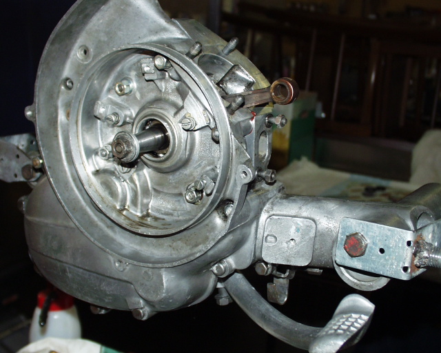

il motore chiuso manca il gt che aspetto a breve
158,28 KB
aspetto i vostri pareri in merito al pitto ganasce con i fori ovalizzati
ciao a tutti
Riccardo.

Secondo me non è un grosso problema, se stringi bene i dadi sui prigionieri penso che non si muova affatto
TRE travasi
Città: PORTOGRUARO
Inserito il - 26/05/2011 : 13:49:41  Mostra Profilo Invia a fede200e un Messaggio Privato
quoto sgaruffo, non è un problema per il lasco di 1mm, metti la guarnizione, paraolio e chiudi con ranella piana e spaccata...

il mio pensiero è che posso stringere a morte rischiando di spannare i prigionieri, ma dopo due colpi di freno il piatto inizia a muoversi creando danni ai prigionieri e al carter, premetto che è un dubbio non una certezza.

ma se anche giocasse 1 mm cosa vuoi che vada a rovinare? poi quando serri metti a battuta il piatto ganasce nel senso in cui gira il tamburo e vedrai che non avrai problemi...poi per i km che farà questa vespetta.........

ma vai tranquillo.. non serve stringere a morte. fai come è stato detto, guarnizione, paraolio ranella piana e spaccata e dado non stretto a morte, non serve a un bel niente. è una vespa, non uno shuttle, un gioco di 1 mm non influenza in funzionamento del portaganasce..

accetto i vostri consigli ma se guardate le foto nelle pagine indietro il carter si era crepato proprio all'altezza del prigioniero, è questo che mi dà qualche dubbio.
Riccardo.

secondo me la crepa non è da imputare al piatto ganasce

appunto per quello avevo dei dubbi e cercavo dei consigli

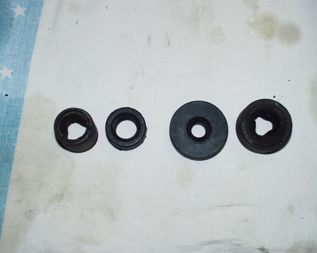

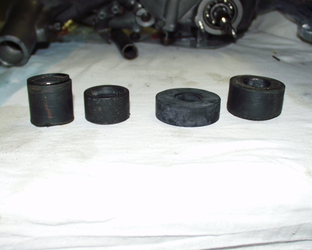

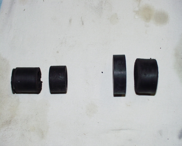

Ciao ragazzi non sono scappato,ancora non mi sono deciso a montare il piatto ganasce hò sempre il dubbio.Comunque oggi mi sosno arrivati i silent Blok, e qui ci casca l'asino ( cioè io) allora hò trovato una ditta che li riproduce che però non me li poteva vendere direttamente, mi hà indicato un ricambista di zona suo cliente quindi abbiamo cercato sul catalogo Piaggio i codici dei silent corrispondenti al mio motore e li abbiamo ordinati sul catalogo di questa ditta. Ora li hò nelle mani ma sono troppo diversi, principalmente nella lunghezza vi metto delle foto insieme a quelli che hò smontato così mi dite qualcosa!!!!

Ho dei dubbi su quello che in foto si trova sulla sinistra ma per quello di destra mi pare che sia il suo, non è che un silentblock vada là con le dita dentro il carter
bisogna costruire un'apposita pressa per poterceli infilare e vedrai che ci andranno, devono sopportore il peso del motore, del pilota e quantaltro quindi per forza di cose non possono essere di diamtro uguale al foro del carter altrimenti non avrebbero senso
Usa il tasto cerca e vedrai le mille Presse di Poeta e dei vari amici del forum

Ciao Sgaruffo, il problema non è il diametro dei silent ma la profondità. Quelli nuovi sono meno profondi e non vanno a battere negli scalini all'interno del braccio motore, ora non sò se devo farci degli spessori in modo che restino a misura. Perchè una volta inseriti i silent e lasciati a filo esterno del braccio motore, inserendo l'albero sicuramente uno tenderà ad scivolare verso l'interno sino a che non trova la sua battuta di blocco,è quello che mi lascia dubbi.
