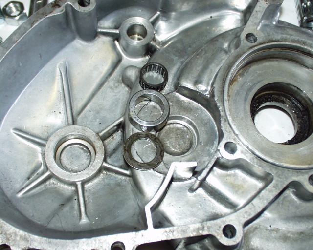

sono riuscito e levare il cuscinetto "bastardo" quello del cambio inserito nel carter, ed hò trovato lo spessore di cui si parlava in una altra discussione:
144,74 KB

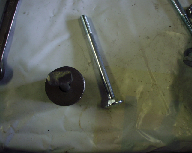

hò usato un tirafondi debitamente modificato

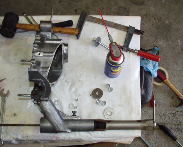

155,07 KB
