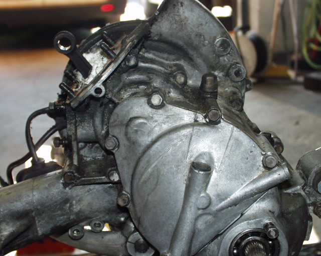

Ciao a tutti

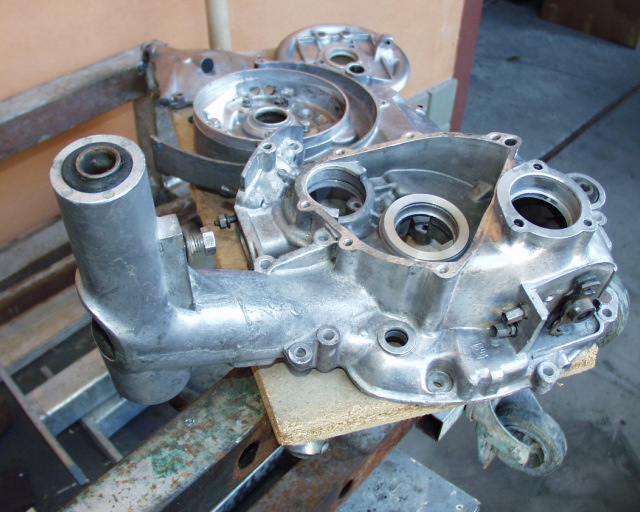

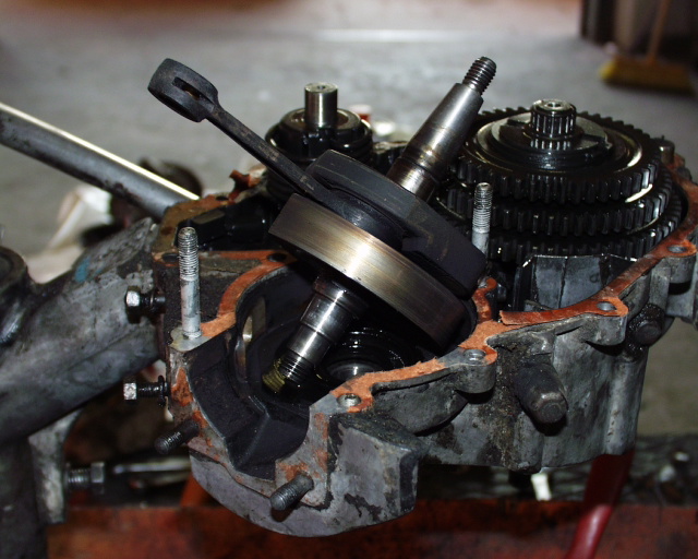

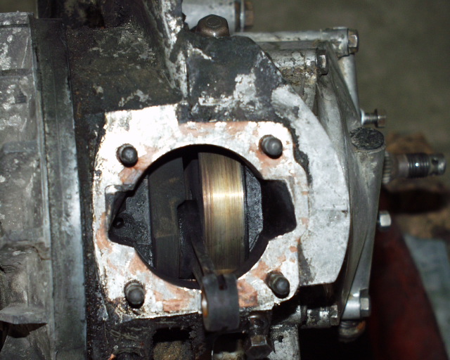

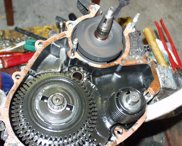

ragazzi sto iniziando a smontare il motore, Vi allego delle foto e appurato che il cilindro non è originale ( Polini) quello di cui volevo avere certezza è che hò misurato la camicia del cilindro ( 55 mm circa)è stata tornita al fine di adattarla al carter?
144,98 KB
mi riuscite a confermare che il motore è originale a carter stretti, il telaio a cinque numeri 427xx il motore 430xx?
114,48 KB
Le guarnizioni motore sono uguali ai motori unificati o sono diverse?
Capisco che sono domande a cui avrete già risposto mille volte, ma la sicurezza non è mai troppa!!! usando la funzione CERCA ho trovato la discussione "Chiudiamolo sto motore" mi sembra di aver capito che si tratta del motore di un "primavera" posso seguire quella discussione o avete conoscenza di qualcosa di più spacifico?

ciao, oggi ho finito un motore uguale al tuo, se guardi il mio restauro trovi tante risposte alle tue domande visto che sono più o meno le stesse che ho fatto io.
La camicia è stata sicuramente tornita per addattarlo, i cilindri altrimenti hanno la camicia di 61 mm
Il motore sembra quello originale, e le guarnizioni sono identiche degli unificati.
Per orientarti puoi seguire tranquillamente il post di mimmo "...e chiudiamolo un motore!" http://www.vespaforever.net/forum/topic.asp?TOPIC_ID=25724 , è ottimo, a me è servito molto.
A memoria credo che l'unica differenza che troverai è quella maledetta gabbia a rulli nel carter e la molla che sostiene e spinge l'ingranaggio di presa dell'avviamento sul cluster, comuque trovi tutto nel mio post http://www.vespaforever.net/forum/topic.asp?TOPIC_ID=22495&whichpage=1

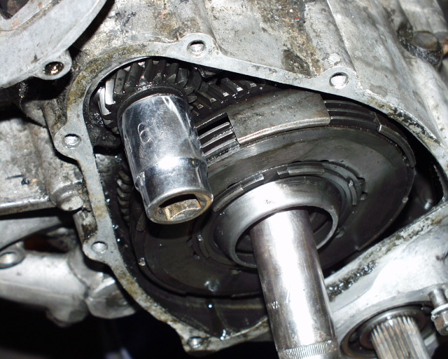

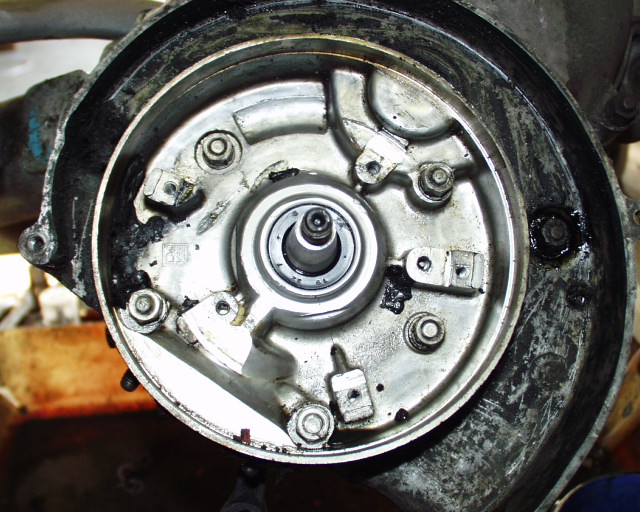

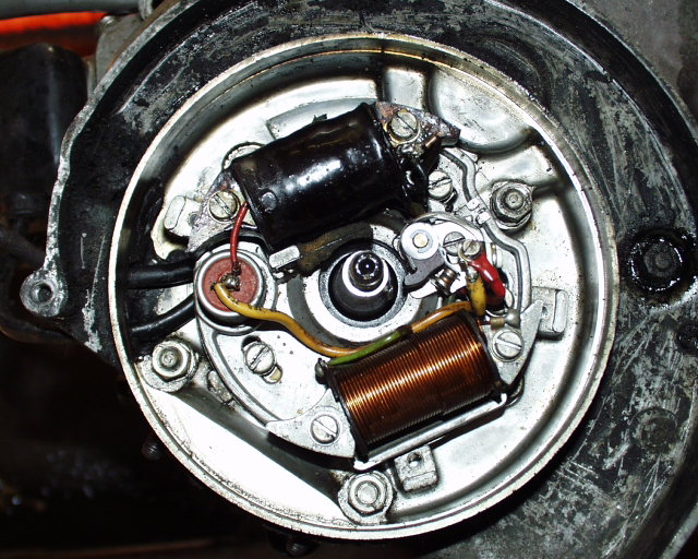

be per il momento lo hò aperto, hò chiesto al mio spacciatore di fiducia e mi hà detto che hà tutto in negozio a pronta consegna( speriamo ben), forse spendo qualche euro in più ma almeno non mi sbatto e se qualcosa non và lo cambia. Vi metto alcune foto:

sgaruffo
sgaruffo
Città: Perugia
1719 Messaggi
Inserito il - 30/03/2011 : 21:40:30  Mostra Profilo Invia a sgaruffo un Messaggio Privato
Bello il piatto statore con le bobine sembrano ottimamente conservate

Riccardo
Prov.: Alessandria
Città: Silvano d'Orba
202 Messaggi
Inserito il - 30/03/2011 : 22:22:03  Mostra Profilo Invia a Riccardo un Messaggio Privato
Ciao Sgaruffo
in effetti sembra tutto abbastanza nuovo,si vede che sono stati sostituiti ultimamente comunque prima di smontarlo hò dato una pedalata e la scintilla la faceva.
Valutero se cambiare i vari pezzi, o se sostituire solo i cablaggi, che sono secchi ed un pò spellati.
Riccardo.

Inserito il - 31/03/2011 : 13:55:07  Mostra Profilo Invia a sgaruffo un Messaggio Privato
sì sì se sono secchi e spellati procedi con la sostituzione..magari per 20 anni sono andati bene ma domani si possono rompere o creare qualche contatto per farti bestemmiare !!!!!

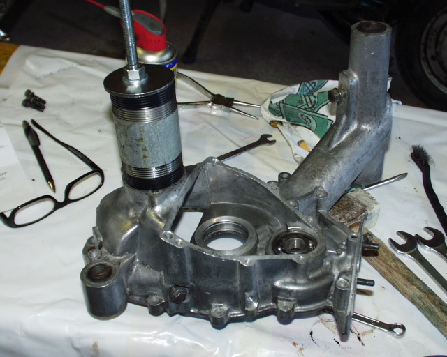

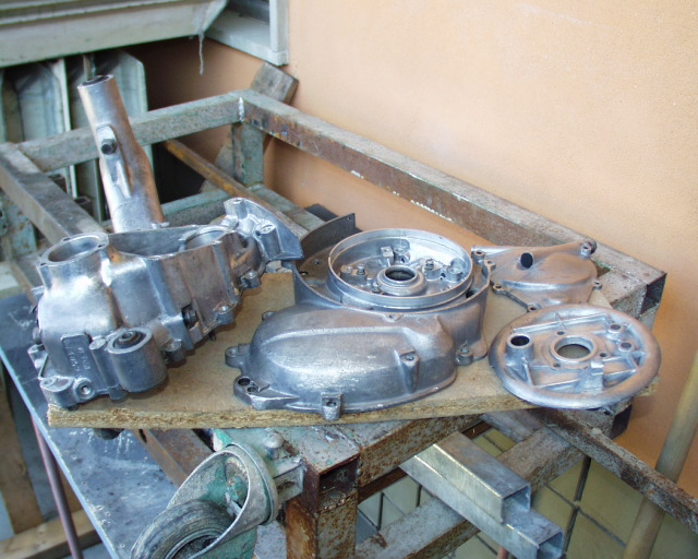

oggi sono sceso a Genova a fare acquisti, ed hò trovato tutto il necessario ( tutti i cuscinetti- i paraoli-O-ring-dichi frizione e molla-la modifica del pignone di messa in moto-i due tamponi di battuta-i due gommini di uscita fili dallo statore-i due cuscinetti a gabbia e i parapolvere forcalla/mozzo-kit guarnizioni motore)spesa 67 euri, hò dimenticato i silent-blok. Ora direi che la pulizia dei carter è soddisfacente quindi inizio a sostituire i cuscinetti cosa che mi resta un pò difficile a causa che in qualche modo devo copiare gli estrattori artigianali che avete messo nelle discussioni. Vi terrò informati degli sviluppi e dei problemi che sicuramente incontrerò.
Riccardo.

Facci vedere i carter prima di dirci che sono puliti
TRE travasi
Riccardo
Prov.: Alessandria
202 Messaggi
Inserito il - 01/04/2011 : 23:15:51  Mostra Profilo Invia a Riccardo un Messaggio Privato
Sgaruffo!!! va che sei curioso.. uno non può mentire che deve mettere le prove inconfutabili ( foto), domani non sò se ce la faccio ma le inserisco. Pensi che debba cambiare qualche altro pezzo,i vari ingranaggi li hò guardati e mi sembrano apposto.

Inserito il - 02/04/2011 : 08:04:09  Mostra Profilo  Visita l'Homepage di poeta  Clicca per vedere l'indirizzo MSN di poeta Invia a poeta un Messaggio Privato
I cuscinetti si mettono senza estrattori! Scaldi forte, e li infili, amen...

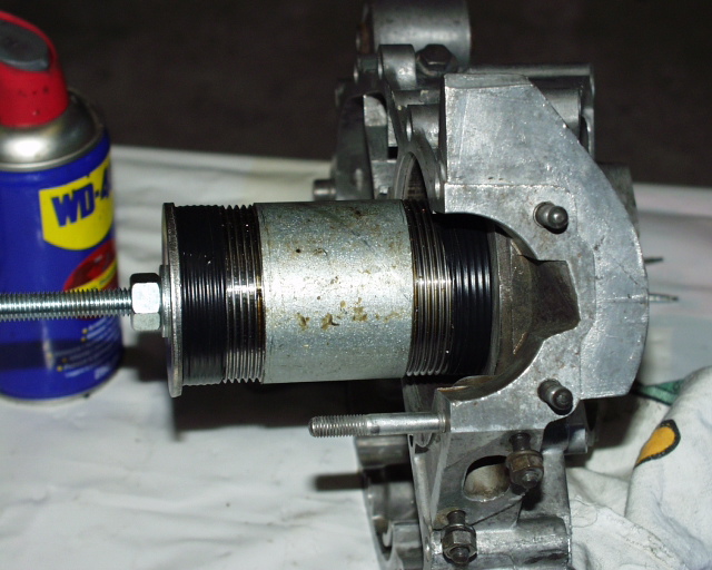

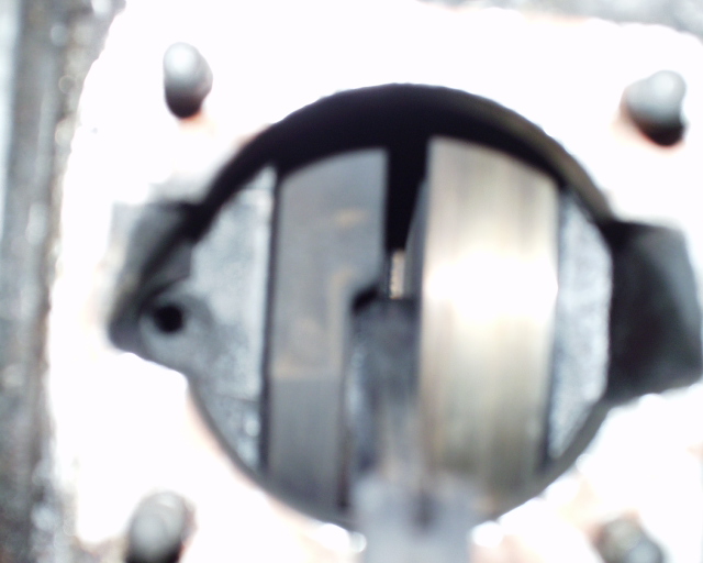

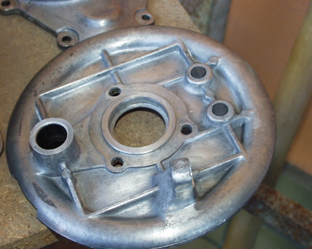

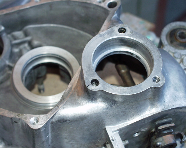

Un grazie a Poeta che è venuto a trovarmi, il problema è che i cuscinetti prima li devo togliere!!! comunque sono riuscito a levarli tutti tranne quello del cambio che la gabbia è venuta insieme all'albero e la sede è rimasta in posizione, mi sta facendo faticare. Vi metto qualche foto:
157,54 KB
148,79 KB
Un problema serio,c'è una piccola crepa nel carter
153,46 KB
145,54 KB
Così hò levato i cuscinetti:
156,23 KB
156,03 KB
Penso che sia meglio se la saldatura me la fanno in rettifica così sistemano tutto loro, Sgaruffo vanno bene le foto!!!

sgaruffo
sgaruffo
Città: Perugia
1719 Messaggi
Inserito il - 02/04/2011 : 20:14:55  Mostra Profilo Invia a sgaruffo un Messaggio Privato
Bravo...bei carter....concordo con te nel postare il carter in rettifica per farlo saldare.....se non si è pratici si rischia di far casino....continua così
