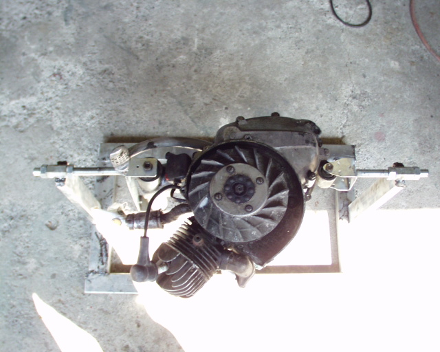

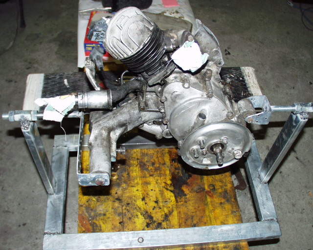

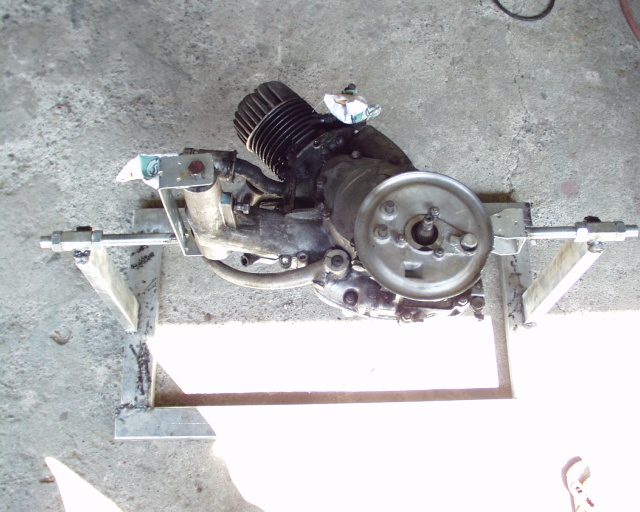

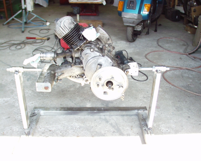

Inserito il - 24/03/2011 : 19:26:10  Mostra Profilo Invia a Riccardo un Messaggio Privato
Ciao a tutti,
per cholo86, l'importante è che il cilindro sia originale poi la rettifica non è un problema se è rovinato puoi fare una ulteriore rettifica.
Ragazzi oggi ho finito il banco di supporto motore, mi sembra sia funzionale e si può adattare a smile - large - lambretta Vi metto le foto.
153,97 KB
149,76 KB
158,74 KB
139,41 KB
Ciao a tutti.
Riccardo.
