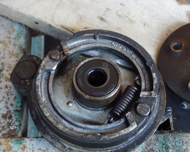

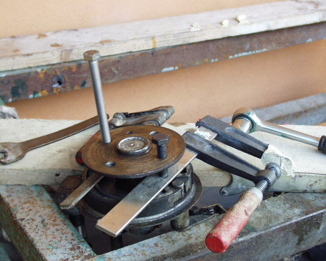

sono riuscito a separare il mozzo anteriore, hò dovuto inventare un pochino ma non hò fatto danni.
149,58 KB
147,35 KB

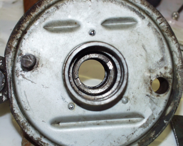

Quello al centro del mozzo non è un paraolio ma è un paragrasso quindi una volta tolto e ripulito il canale dal grasso vecchio puoi rimettere tranquillamente quello tolto...
Pe i cuscinetti gradirei foto perchè sono 4 anni che non tocoo una forca N e non mi ricordo bene come è fatta !!!!!!!
Comunque vai forte e apprezzo il tuo ingegno per ogliere quell'ostico piattello dal mozzo....Bravo !!!!!!

Ciao a tutti,
hò fatto un corpo a corpo con il mozzo, ma sono riuscito a vincere!!
147,35 KB

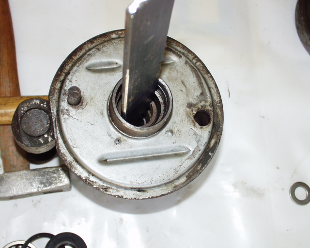

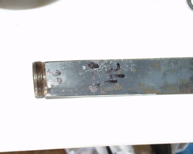

levato il paragrasso ed il cuscinetto anteriore, non capivo cosa fosse quell'amenicolo che c'era la sotto posto prima del cuscinetto piccolo!! hò dovuto studiare un casino ma....
157,35 KB
148,68 KB
mi sono inventato una chiave e sono riuscito a svitare l'amenicolo!!

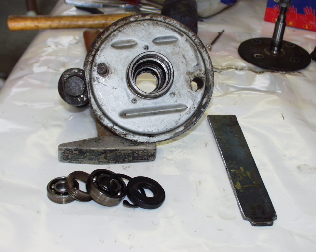

98,86 KB
tutti i pezzi fuori in ordine di smontaggio
151,62 KB
