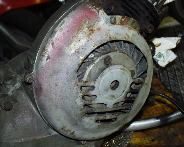

ciao a tutti, vi metto qualche foto "dei lavori in corso":
139,32 KB

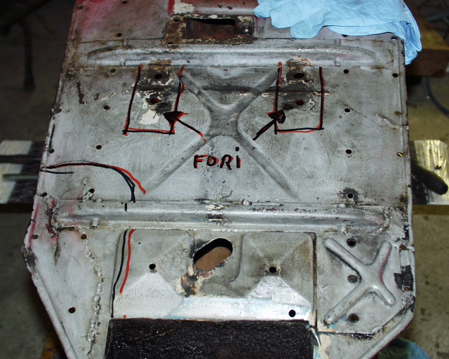

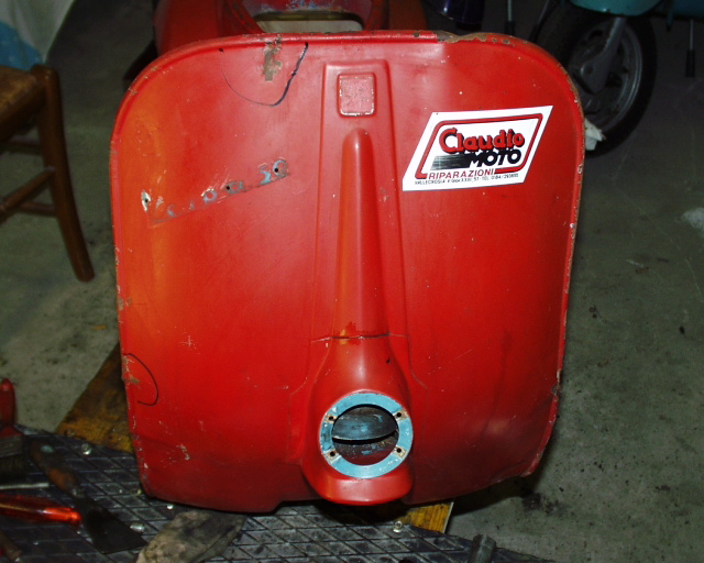

quella piastra di rinforzo nella parte finale della pedana è originale?
146,75 KB
La Piaggio verniciava con il serbatoio già montato, visto che il bordo sotto al serbatoio è di color nocciola?
155,33 KB
152,64 KB

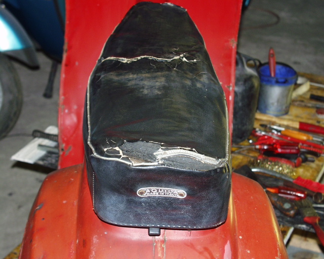

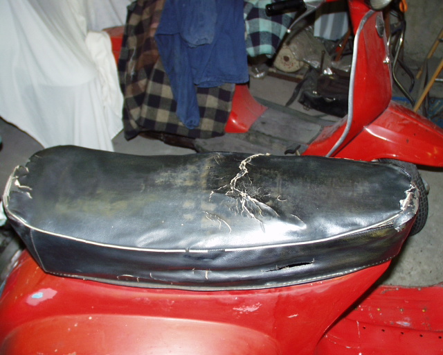

la sella Aquila cosa dite vale la pena farla rifoderare conservando la parte posteriore?
126,3 KB
Gli ammortizzatori sono quelli originali?
155,89 KB
134,44 KB
146,89 KB
Datemi pure dei riferimenti e valutazioni personali.
Un saluto a tutti.
Riccardo.

-il rinforzo della pedana è giusto
-ammortizzatori originali!
-si, la piaggio verniciava con il serbatoio inserito,ovviamente un po rialsato con l'aiuto di una "zeppa" sotto
-la sella la devi recuperare assolutamente!!e mi raccomando recupera la targhetta " aquila made in italy"!!

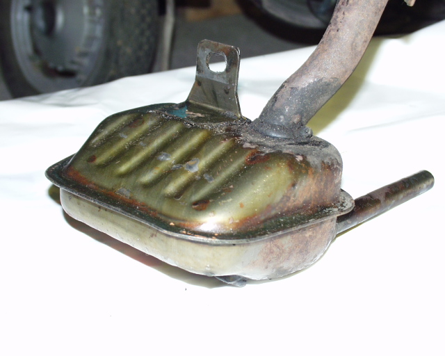

la marmitta è virata oro ed hà il becco basso,è leggerissima e non so cosa farci perche hà fatto un pò di ruggine in alcuni punti?

I rinforzi erano da tutte due le parti in origine o da una solo?

i rinforzi vanno bene da tutte e due le parti

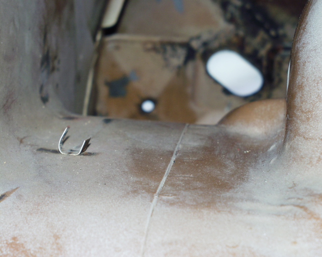

l'azzurro sotto il clacson non è originale, queste vespe erano o verde 301 o grigio ametista o rosse o il fantomatico grigio biacca al posto dell'ametista.....se leggi Dati tecnici e storici di vari modelli Vespa ti farai una cultura su questo modello e ti si schiariranno le idee

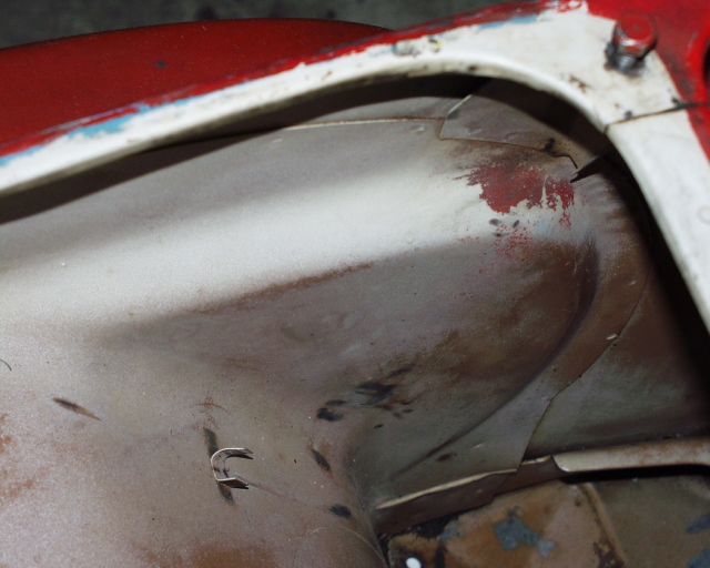

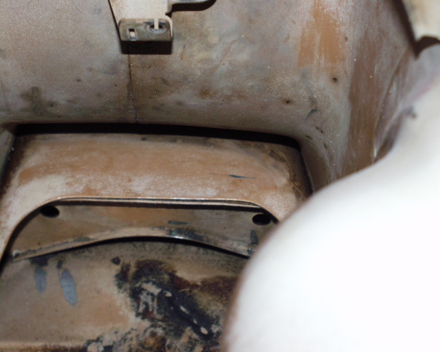

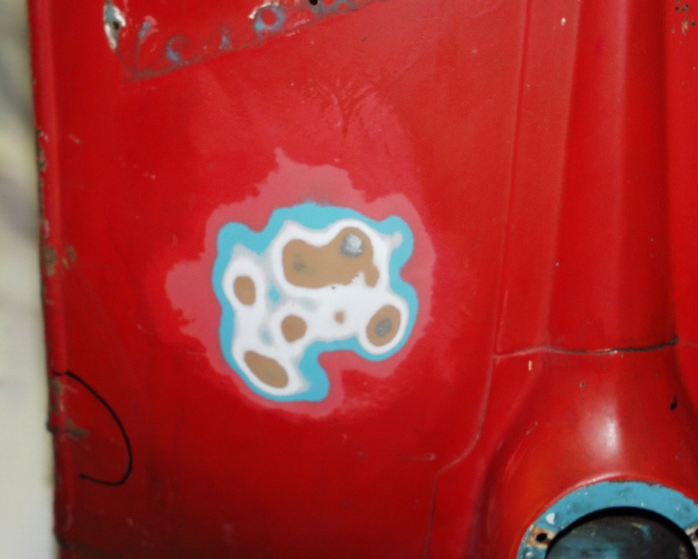

approposito del colore hò giusto fatto una foto del particolare, perchè l'azzurro non mi convinceva sotto l'azzurro c'è un colore che direi sabbia ( attenzione sono un pò daltonico i mezzi colori non li acchiappo bene)vi metto foto,
143,29 KB
149,98 KB
Ditemi un pò Voi?
147,78 KB
142,84 KB

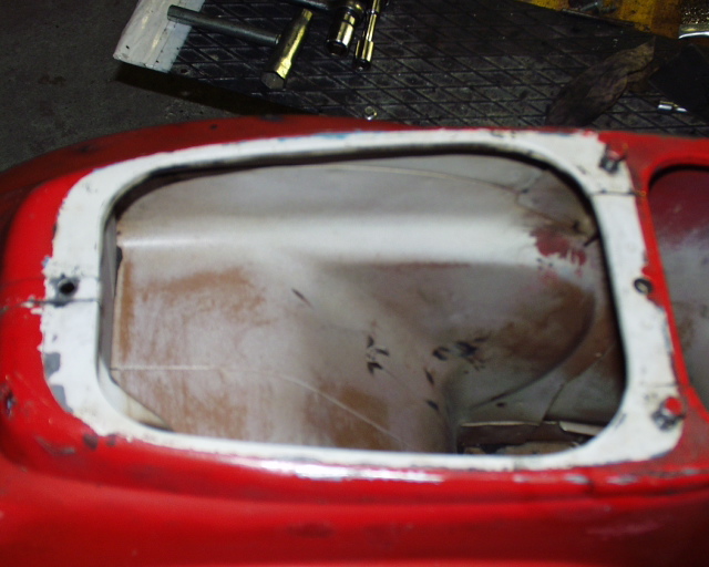

ragazzi all'interno è perfetta non c'è ina briciola di ruggine,dico una cavolata ma se all'interno non la sabbiassi?
147,77 KB

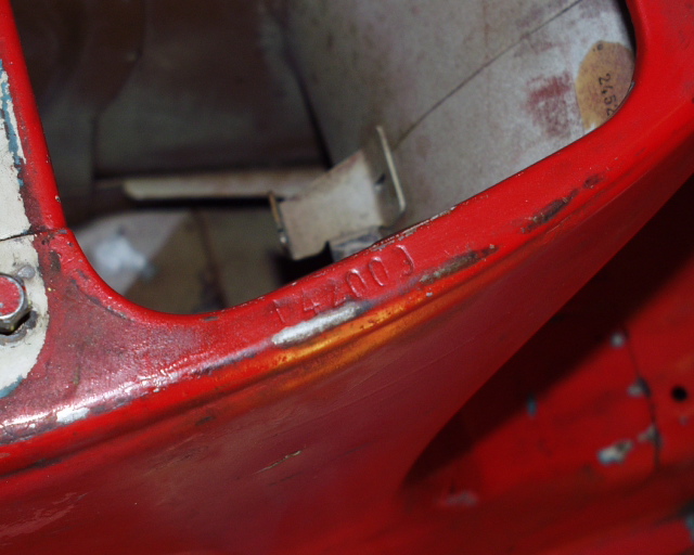

il numero stampato sul bordino a cosa si riferisce?

Inserito il - 16/03/2011 : 22:51:08  Mostra Profilo Invia a sgaruffo un Messaggio Privato
il numero sul bordino è una stampigliatura di fabbrica....sai che ci avevo pensato anchio di non riverniciare l'interno e lasciare quel bel numero stampato all'interno del pozzetto? è da valutare
