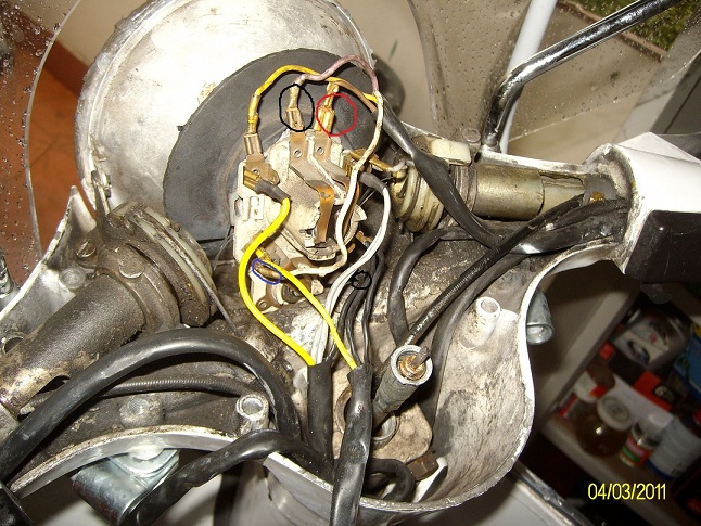

Salve a tutti ragazzi, ho smontato il coperchio del manubrio e con mio stupore ho notato che ci sono molti più fili rispetto a quelli dell'arcobaleno. Quelli cerchiati sono quelli che so dove collegare:
Immagine: 260,27 KB
ROSSO: ANABBAGLIANTE NERO: ABBAGLIANTE BLU: LUCE DI POSIZIONE NERO IN BASSO: MASSA
Tutti gli altri: grigi, neri ecc dove li devo collegare?! inoltre quelli della spia delle luci (posiz e anabbagliante) dove li collego?
Ragazzi ho risolto... ho costruito 2 ponti costituiti da 2 3 fili uniti da un cappuccio con lo stagno, ho messo i morsetti e collegato tutti i fili provenienti dall'impianto elettrico... ora funziona tutto.
L'ultima cosa, scusate se sono ripetitivo, non ho capito come costruire la spia dell'abbagliante. Devo acquistare una spia come quella dell'anabbagliante?
