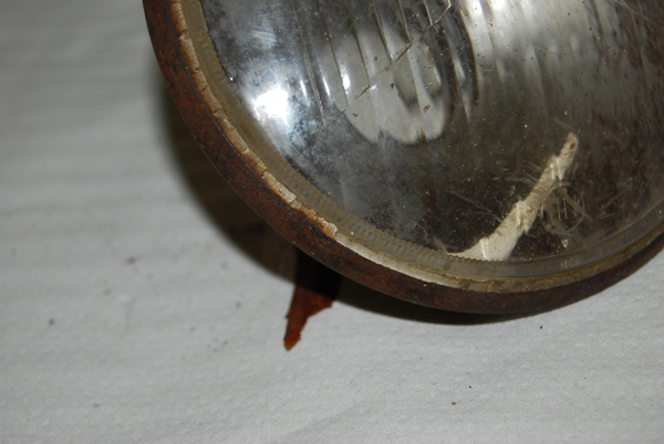

bon allora sabato che vado alla fiera a vicenza girerò come un matto x trovarlo  sperando di trovarlo...vi chiedo un altro consiglio...l'altro giorno pulendo il fanale anteriore, ho notato che praticamente il lucido della borchia interno è venuto praticamente via....cosa faccio??? xke il vetro è quello originale...volendo posso cambiare la borchia e basta??? se si cmq cm faccio a togliere il vetro e rimontarla??? devo mettere qualche sigillante??? mi server solo la borchia e basta....
ma stai parlando della ghiera o della parabola ??? comunque si trovano nuove tutte e due.... riproduzioni con marchio Siem.
Teo
scusa della parabola...si si so ke si trovano nuove...xò nn volevo cambiare il vetro xke è quello originale ed è perfetto....è solo la parabola....e cmq il mio dubbio più grande è cme togliere il vetro e rimontarlo sulla nuova parabola.... |
Togliere il vetro e rimontarlo su una nuova parabola si può fare.... è un lavoro di pazienza e manualità, ma ci si riesce ( io l'ho fatto, come anche altri utenti ). La parabola delle Largeframe differisce da quelle delle Small, in quanto non presenta una ghiera parabola/vetro, ma è rullata direttamente sul vetro
 191,78 KB
Piano e con calma, utilizzando una pinza a becchi piccoli "Apri" il bordo rullato sul vetro..... mi raccomando non fare leva sul vetro o salta....
La parabola nuova in ottone riprodotta da SIEM è leggermente diversa... non ha il bordo da rullare, in quanto manualmente senza attrezzi appositi sarebbe impossibile, ma si monta con una guarnizione di gomma da applicare sul vetro.....
Teo |
 191,78 KB
Teo
capito...ti ringrazio infinitamente domani proverò...cn una pinzetta faccio leva sul bordo x aprirlo un pò....la "guarnizione" quella grigia tutta rinsecchita si pò togliere....xke io pensavo addirittura di riscaldare la parabola x ammorbidirla un pò... |

ecco fatto smontato fanale...adesso ordinerò la borchia  ieri sera è avvenuto un altro gran evento....l'apertura del motore....qualcuno ci aveva già messo mani   xò è andato tutto bene....    adesso ordinerò i pezzi di ricambio e poi procederemo con il rimontaggio....vi chiedo solo una vostra opinione...secondo voi è d'obbligo cambiare i parastrappi??? cioè sembrano ancora buoni...come faccio a capire?? grasssiassssss |
