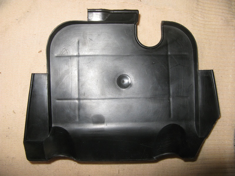

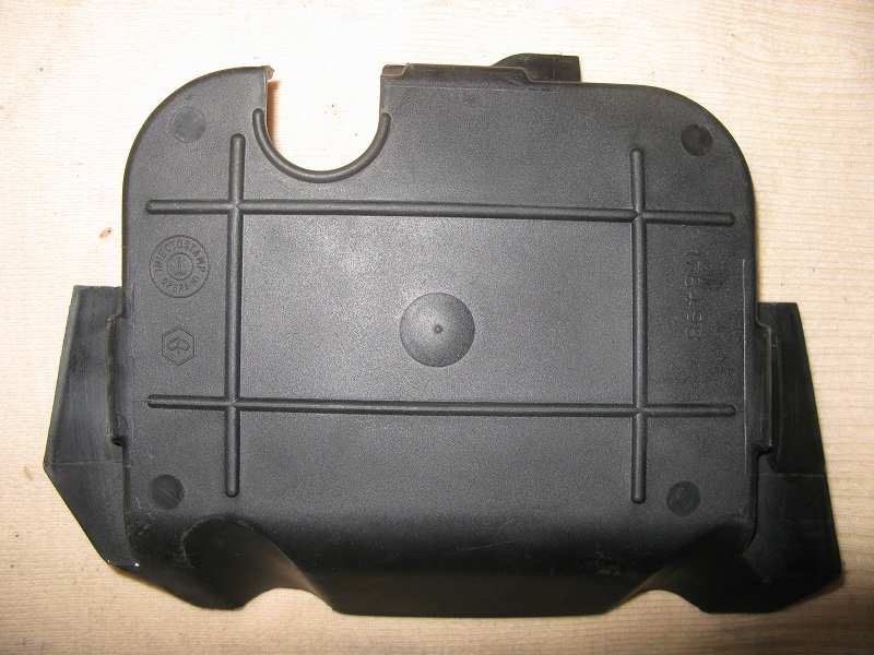

boris10 ha scritto:
Dimenticavo: i ganci per chiudere i bauletti mi sa che devi rismontarli perchè sotto ci va il coprifili in plastica nera.
A vederli sembra che non siano nemmeno stati smontati quindi si evince che il coperchio in plastica fosse assente, se così è Fra ti consiglio di procurartelo e montarlo, in assenza di quel coperchio si generano delle fastidiose turbolenza all'interno del telaio che disturbano la carburazione....
Dai FRA l'estate è vicina ed è ora di rivedere la tua Vespa su strada.
boris10
Fumetto
Prov.: Catania
Città: catania
1593 Messaggi
Inserito il - 28/05/2011 : 12:00:48  Mostra Profilo Invia a boris10 un Messaggio Privato
Sbiondi ha scritto:
ha proprio ragione sbiondi, non avevo fatto caso, non li hai smontati.
Comunque ti posto le foto del particolare che dovrai acquistare per eventuali dubbi:
185,28 KB
questo è il lato del coperchio che una volta montato dovrai vedere all'interno del telaio
195,94 KB
questo è lo stesso coperchio visto dal lato di sotto.
