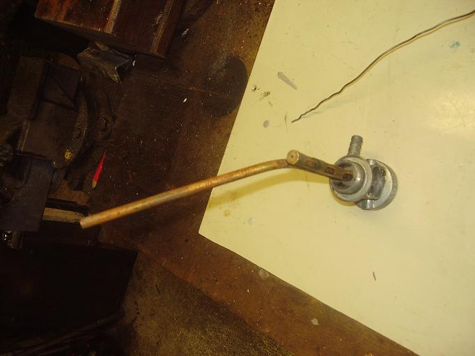

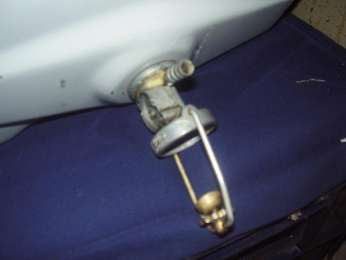

mi appresto a proseguire il restauro di una vnb3 (già quasi totalmente verniciata)per quanto riguarda la parte ciclistica, elettrica e motore (che pare non vada in moto da qualche annetto).
primo problema:

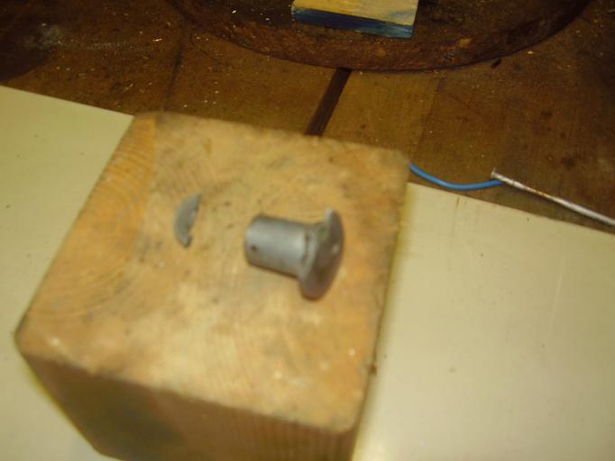

non esce miscela dal serbatoio... ho provato a pompare benzina, ariua compressa ma niente ... il rubinetto non ne vuol sapere. Ho smontato pertanto il rubinetto (trovando un pezzo rotto), apparentemente lo sfiato è ok, ho levato retina e gommina forata e messo tutto a bagno con nitro... ho fatto bene? cosa pò essere? mi dispiacerebbe non riuscire a revisionare il rubinettoo dell'orto e sostituirlo.
grazie dei consigli kiwi

per il rubinetto basta smontarlo tutto pulirlo per bene come hai fatto e sostituire filtri e guarnizioni se rovinate(sul mio le ho trovate praticamente nuove) il pezzetto rotto serve per aprire il rubinetto, si dovrebbe trovare in commercio come tutto oramai per le vespe
complimenti per la vespa, ne ho una uguale anche io, ho aperto un post del restauro qui sul forum

non lo trovi singolo è compreso nel rubinetto completo nuovo....

azz allora a questo punto per fare un bel lavoro ti conviene cercarlo usato
è un peccato gettare via un rubinetto originale

Il rubinetto costa 14 Euro in Piaggio.
Lo compri intero e recuperi il pezzo che hai rotto e poi lo sostituisci sul tuo originale!

si ho già trovato il pezzo rotto (è quello del px)... spero inizi a passare miscela dopo una notte in diluente

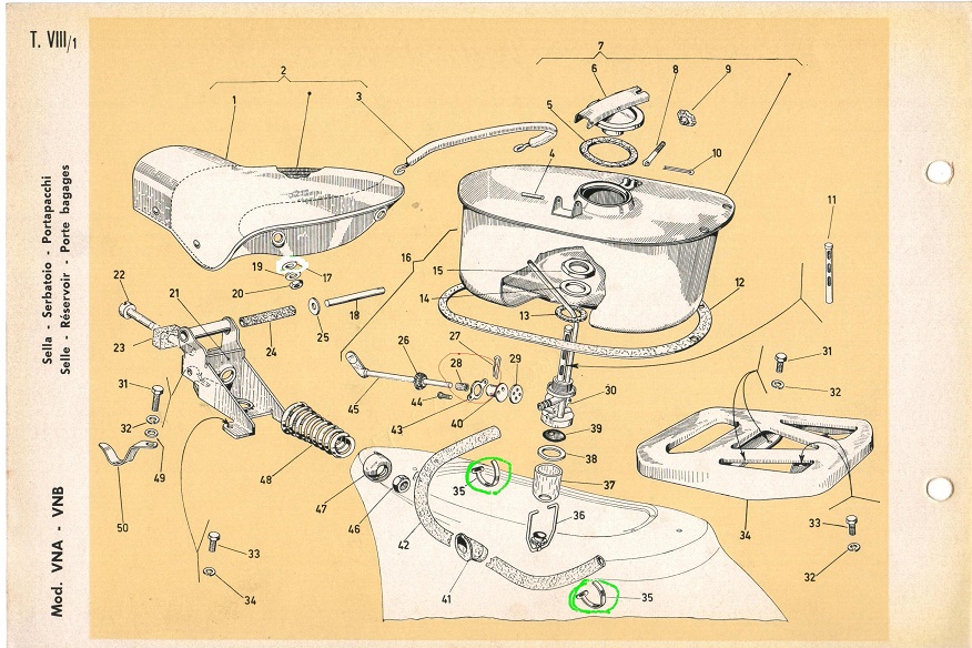

scusate siccome non ho il pezzo n 28 della figura (da mettere fra il pezzo rotto e l'astina) sapete se questo pezzzo è di gomma o di ferro?

PS avete per caso il catalogo ricambi della vnb3 vnb4 da dove è tratta la foro in basso?

Il pezzo nr. 28 è la cosa più stupida che esista e se non lo metti è la stessa cosa
Non è altro che un gommino, anzi, più che gommino sembra fatto dello stesso materiale della guaina dell'impianto elettrico, quella nera per intenderci. Va infilato sull'asta del quale ne ignoro totalmente l'utilità!

dovrebbe servire per stabilizzare ulteriormente l'astina (oltre alla coppiglia e al gommino sulla carrozzeria)

Inserito il - 16/02/2011 : 11:02:19  Mostra Profilo Invia a n/a (ex wyatt) un Messaggio Privato
spero che Miss sia il nome della vespa, perchè se intendevi "Miss 1962" mi sa che te la dovrai vedere con la mia Vanda
scherzo ovviamente
per il fatto che non esca benzina è possibile che ci sia il pezzetto che si è rotto montato al contrario...

Quotato Wyatt!
Se quel pezzo è montato in maniera errata, benzina non ne esce manco morto!

per quanto riguarda il pezzetto rotto, anche senza essere messo la benza non esce

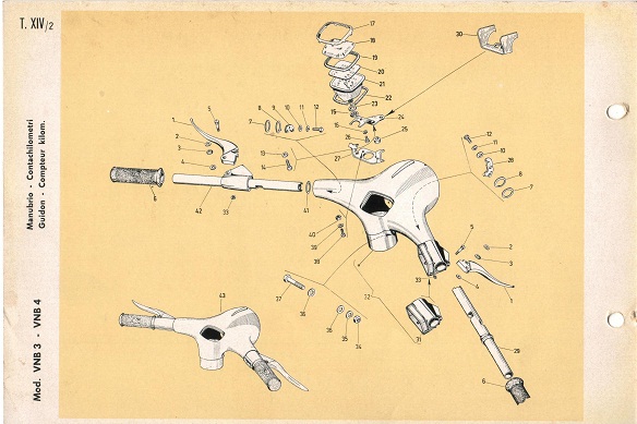

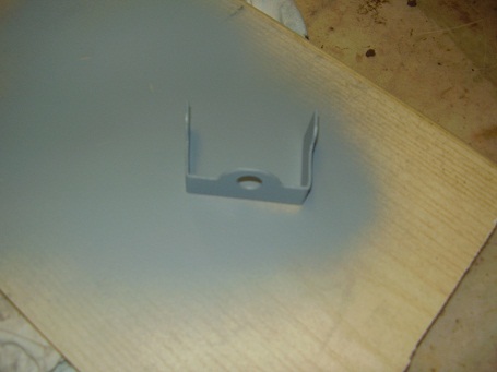

un altro problema: dopo aver trovato una piastra fermaguaine devo fissare il contakm. Ho fatto in casa una piastrina (n 30) perchè mi spiaceva spendere 26 euro per uno usato. Devo mettere anche il pezzo n 24 (nella foto tratta dal forum) o uno sostituisce l'altro?
