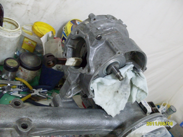

Niente del motore è stato sabbiato: solo olio di gomito!

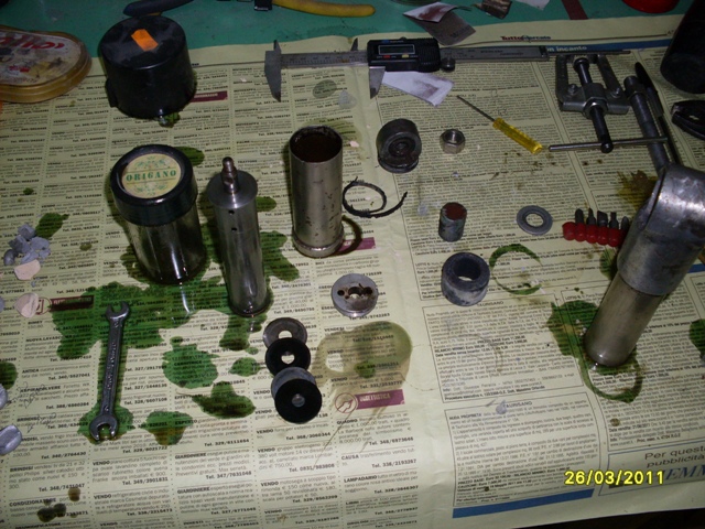

Allego una delle foto del restauro dell'amm. anteriore oroginale
202,01 KB
e del blocco, fatta più da vicino, per fugare ogni dubbio sull'impensabile sabbiatura:
197,54 KB
