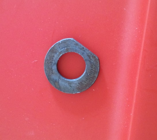

Ciao ragazzi, sono di nuovo qua... questa volta mi vergongno un po' però, perchè ho un problema che mette in risalto la mia inesperienza...
Ho quasi finito di rimontare il blocco della mia vb1 del 57, ma... nella scatola delle viti e dei bulloni, vedo una rondella ( vedi foto) che ora non ricordo dov va messa...e siccome devo solo metter su il cilindro( e son sicuro che li non va...), mi chiedo, dove ho dimenticato di metterla???
Aiuto...
Ciao e grazie a tutti

Si tratta della rondella applicata sotto al dado che ferma l'asse del parastrappi. E' così sagomata per non farla interferire con il carter frizione.
Probabilmente l'hai scambiata. Attento a queste "sviste", quel motore merita certo mai esperte.

concordo con claudio, anche a me sembra proprio quella...

Ragazzi... che dire, grazie. Alla prossima spero.
Ciao.
