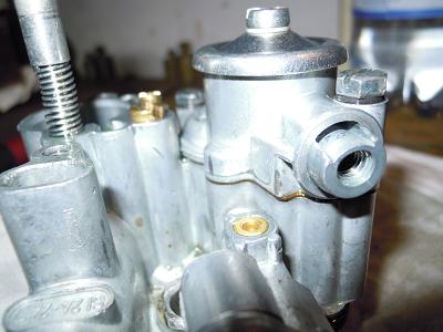

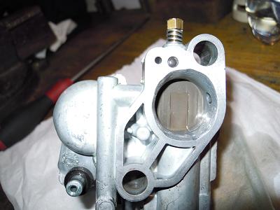

questa e il raccordo scatola al venturi,puttroppo la valvola non e possibile fotografarla.
28,94 KB
questo e il raccordo del carburatore alla scatola,fatta in precedenza,oggi mi sono dedicato ad allargare tutti i fori di passaggio,torretta,filtro,spillo,vaschetta,ecc,ovviamente seguento il post interessante di poeta,cosi dovrebbe essere un 26/26.
dimenticavo il carburatore e un 24 si della spaco.

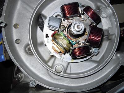

questo e per qualcuno che mi ha chiesto delle foto dello statore,adesso l'ho messo su 18°.prima della grippata era 19.
36,74 KB
a voi i commenti sulla causa.

Il carburatore 24 Spaco ha già la torretta a portata semi-maggiorata, escluderei quindi che è colpa di uno smagrimento dovuto a repentino svuotamento della vaschetta, cosa che accade di rado anche sul 24 dellorto originale (con torretta piccola), ma accade su elaborazioni ben settate come la tua...
il getto max da 120 era certo al limite ma la candela è di un bel nocciola, la escluderei...
prox step con canali allargati e fase da 18° monta il 130 di puntale....

poi: la testa mmw è molto racing. hai controllato squish e rc effettivi sul tuo banco?
19° di anticipo: intendo che lo hai messo un pelo oltre IT oppure hai effettivamente misurato 19° con comparatore e strobo?
19 possono essere gia troppi, magari in inverno no, MA se hai messo la tacca un pelo oltre IT in teoria sono 19°, ma con un incertezza di almmeno +- 2°, e li sarebbero davvero troppi.
poi di sicuro ta testa era troppo tirata perche sfiatava....
