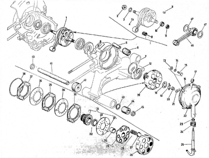

Ciao ragazzi,è da parecchio che non apro una discussione,ma anche se rispondo poco vi seguo sempre,da quando mi sono trasferito a roma mi è diventato tutto un pò difficile,vabbe cmq.veniamo a noi!
ho la vespa che mi perde olio in continuazione,facendo una pulita ai carter mi sono accorto che la goccia scorre da sotto alla leva di tiro della frizza(25),sabato sono andato dal ricambista ho preso 2 guarnizioni nuove,la 16 e la 23 e le ho cambiate.
171,19 KB
ho fatto qualche giro,ma appena ho parcheggiato ecco che scorre di nuovo,prima come olio avevo messo un 80w90,sabato l'ho svuotato,e ho fatto il pieno di SAE30.
voi esperti mi potreste spiegare com'è che non si risolve sto problema?
è vero che una vespa che non perde olio non è vespa,però...almeno vorrei una spiegazione perchè io non mi faccio capace
grazie mille

Inserito il - 09/02/2011 : 14:05:08  Mostra Profilo Invia a Steck81 un Messaggio Privato
Prima cosa..sei sicuro che perde proprio da li?? dovresti pulire il motore per bene magari con del diluente nitro cosi rimane asciutto e vedi..per secondo.. la sede dell'alberino era sana??? hai visto se magari c'era qualche crepa filatura..lesione.. poi l'alberino(intendo quello dell'asta friz) aveva il giusto gioco o era magari eccessivo???

controllato tutto per bene,è tutto sano,il gioco va bene,la frizza va benissimo
Inserito il - 09/02/2011 : 14:11:52  Mostra Profilo  Visita l'Homepage di mimmo  Clicca per vedere l'indirizzo MSN di mimmo Invia a mimmo un Messaggio Privato
sei sicuro che non perda dallo sfiato? (17)
magari hai messo troppo olio...
Inserito il - 09/02/2011 : 14:11:52  Mostra Profilo  Visita l'Homepage di poeta  Clicca per vedere l'indirizzo MSN di poeta Invia a poeta un Messaggio Privato
E ti perde dall'anello guranizione grande del coperchio e non dall'asse! Tutto qui....

Inserito il - 09/02/2011 : 14:14:45  Mostra Profilo  Clicca per vedere l'indirizzo MSN di peppinos Invia a peppinos un Messaggio Privato
scusa paolo ma non ho capito bene

Inserito il - 09/02/2011 : 14:36:00  Mostra Profilo Invia a n/a un Messaggio Privato
se hai cambiato anche la 16 è difficile perda dal coperchio, credo invece sia dallo sfiato forse troppo olio..... altrimenti pulisci bene lo sfiato (so che ti sembra un controsenso ma ti garantisco che non lo è)

Inserito il - 09/02/2011 : 15:27:08  Mostra Profilo  Clicca per vedere l'indirizzo MSN di peppinos Invia a peppinos un Messaggio Privato
lo sfiato è l'unica cosa che non ho controllato...appena posso faccio anche quello,grazie luca!
Inserito il - 09/02/2011 : 16:19:20  Mostra Profilo  Visita l'Homepage di poeta  Clicca per vedere l'indirizzo MSN di poeta Invia a poeta un Messaggio Privato
Lo sfiato non ha guarnizioni, è troppo alto poi e non perde nemmeno se dentro ci metti 1 Lt di olio al motore!!
insisto secondo me perde dalla guarnizione grande, và messa su con una certa perizia, o ti frega!

Inserito il - 17/02/2011 : 09:56:41  Mostra Profilo  Clicca per vedere l'indirizzo MSN di peppinos Invia a peppinos un Messaggio Privato
ragazzi ieri ho ricontrollato tutto,ho pulito bene con sgrassatore e olio di gomito,fatto un giro mi fermo in garage e dopo na decina di minuti ecco di nuovo la goccia,tiro giù la vespa,tolgo la ruota post e...la goccia esce proprio da sotto alla leva (25)nonostante avessi cambiato l'oring (23),boh!sto fatto è strano.
ho fatto una cosa,una volta montata la leva nel carterino,prima di incastrare la molla ho messo un pò di grasso tra carterino e leva a mò di guarnizione perchè ho notato che tra sta benedetta leva (25) e il carterino rimane un pochettino di spazio
mi sa che devo cambiare proprio il carterino!
che ne pensate?

hai vinto un carterino....
domenica se mi ricordo lo prendo in campagna, è identico alla Px, ma credo di avere proprio il suo, comunque sia, andrà bene... mi sà che hai sminchiato la sede/foro dell'ASSE, eppure continuo a pensare che sia la guarnizione laterale del coperchio.. la sede dell'asse difatti è lunga un kilometro e l'asse è rettificato alla sede, quasi impossibile che si consumi l'uno o l'altro, o hai sbagliato O-ring, o ti perde la guarnizione bordo carterino grande... semmai ti dò una mano e vediamo un sabato di questi, porto anche il coperchio, qualora fosse lui il colpevole.
Hai ancora il mio telefono?
Ti mando Mp semmai...

Inserito il - 17/02/2011 : 10:12:51  Mostra Profilo  Clicca per vedere l'indirizzo MSN di peppinos Invia a peppinos un Messaggio Privato
no Paolo,ho controllato bene la guarnizione che dicevi tu,ma da lì non esce nessuna goccia,una volta pulito tutto,era palese che la goccia usciva da sotto la leva!
Grazie Paolo,si ce l'ho ancora il tuo numero!
