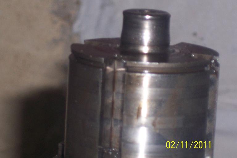

ma visto un albero del cambio che si consuma.
Posta una foto
Inserito il - 11/02/2011 : 10:32:20  Mostra Profilo  Visita l'Homepage di poeta  Clicca per vedere l'indirizzo MSN di poeta Invia a poeta un Messaggio Privato
Il consumo è dovuto allo scorrere degli ingranaggi del cambio sull'asse... diciamo che è una cosa normale entro certi limiti, foto!

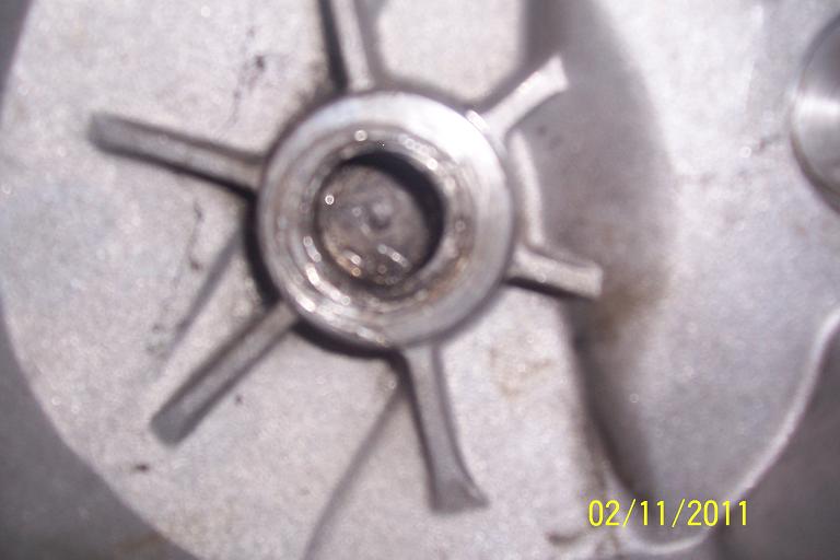

il consumo e alla fine dove ce il cuscinetto carter

Inserito il - 11/02/2011 : 14:28:32  Mostra Profilo Invia a Steck81 un Messaggio Privato
Molto probabile che abbia lavorato male.. foto, poi armati di calibro centesimale e vedi quanto è il consumo..
in qualsiasi caso credo che la cosa + economica sia la sostituzione..perche fare un riporto e poi tornirlo costa di +, sempre ammesso che si trovi qualcuno che faccia un lavoro ben fatto..

Inserito il - 11/02/2011 : 17:23:18  Mostra Profilo Invia a massimo.74 un Messaggio Privato
come faccio ad estrarre quello che rimane del cuscinetto albero cambio?

Inserito il - 11/02/2011 : 19:10:50  Mostra Profilo Invia a cesare1968 un Messaggio Privato
azz le foto sono enormi devi ridurle e se riesci rifalle a con la giusta messa a fuoco nn ci si capisce nulla

Inserito il - 11/02/2011 : 22:22:08  Mostra Profilo  Visita l'Homepage di mimmo  Clicca per vedere l'indirizzo MSN di mimmo Invia a mimmo un Messaggio Privato
quell'albero ci vuole nuovo;
il cuscinetto lo tiri via con l'apposito estrattore, oppure gurda qua: http://www.vespaforever.net/forum/topic.asp?TOPIC_ID=9852

Inserito il - 12/02/2011 : 10:28:39  Mostra Profilo Invia a massimo.74 un Messaggio Privato
il problema che il mio e fuso dentro il carter, ho pensato di riscaldarlo e poi con un scalpello a taglio di romperlo in due

Inserito il - 12/02/2011 : 17:07:17  Mostra Profilo Invia a cesare1968 un Messaggio Privato
NOOOOOOOOOOOOOOO lo scalpello lascialo dove è. compra l estrattore che è meglio con la durezza del metallo del cuscinetto rischi di troncare il carter piutosto vai da un meccanico a farlo togliere
cesare lelli
Inserito il - 12/02/2011 : 20:19:54  Mostra Profilo Invia a Steck81 un Messaggio Privato
Alla peggio se non vuoi prenderti un estrattore, infila dentro un bullone da 8 elo saldi alla boccola con una normale saldatrice..quando è ancora caldo prendi le pize tiri e vien fuori da solo...
Inserito il - 12/02/2011 : 20:41:43  Mostra Profilo Invia a 150 un Messaggio Privato
secondo voi perche hanno inventato gli attrezzi?
per perdere tempo non credo.
per estrarre quel cuscinetto serve solo un estrattore,ho te lo fai prestare o lo crei,punto e basta

Inserito il - 13/02/2011 : 12:44:31  Mostra Profilo Invia a cesare1968 un Messaggio Privato
concordo in pieno tante volte per risparmiare qualche euro per gli atrezzi si perde una miriade di tempo oppure si fanno danni irreparabili.
