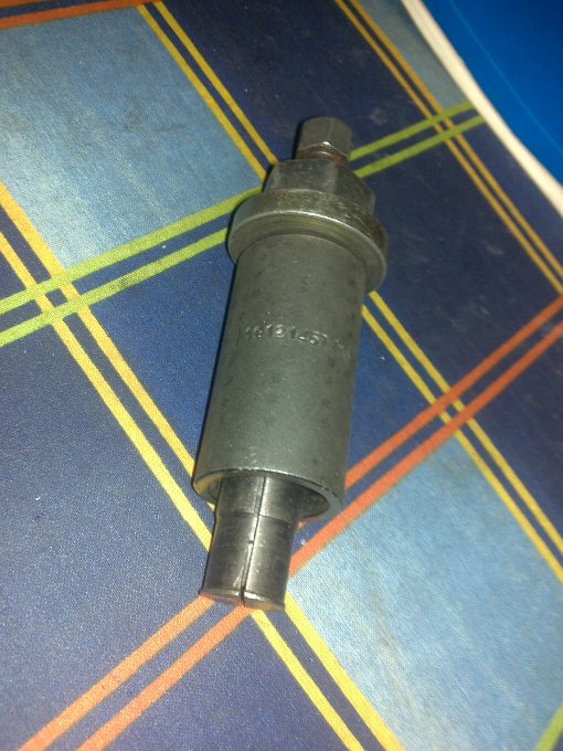

mi potete mandare una foto dell estrattore grazie ragazzi mi siete molto d aiuto

Diamine c'era sul forum la foto dell'attrezzo su uno dei miei restauri.... dai in settimana te la faccio ed invio... devi cambiare gabbia ed albero lo hai divorato!!!

Inserito il - 13/02/2011 : 19:12:55  Mostra Profilo Invia a Steck81 un Messaggio Privato
97,62 KB
Questo è l'estrattore che ti serve,
ma come già detto se ti serve due volte nella vita fai come ti ho indicato che danni non ne fai..e chi riesce a far danni cosi meglio che cambi sport...
