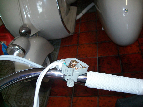

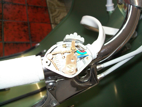

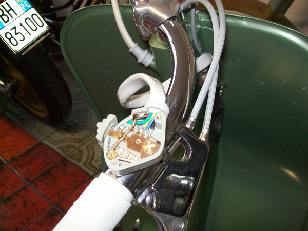

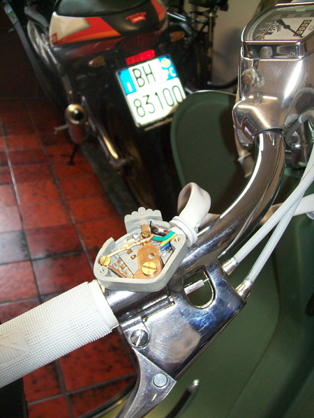

Altro piccolo problema... Qualcuno sarebbe cosi gentile di mettere una foto col devio luci aperto in modo da vedere come vanno collegati i fili!?!? Ho visto 70mila
Schemi ma neanche uno corrisponde al mio devioluci!!!!

Inserito il - 16/06/2011 : 15:57:00  Mostra Profilo Invia a eleboronero un Messaggio Privato
se ci riesco stasera ti faccio una foto. senza impegno perche' devo tirare fuori almeno 20 mezzi per farlo e domani prendo il volo x 10 giorni......chiappe al mare!!!!

ecco qualche foto del devi
236,9 KB
274,95 KB
242,92 KB
257,37 KBo aperto.

grazie mille!!
