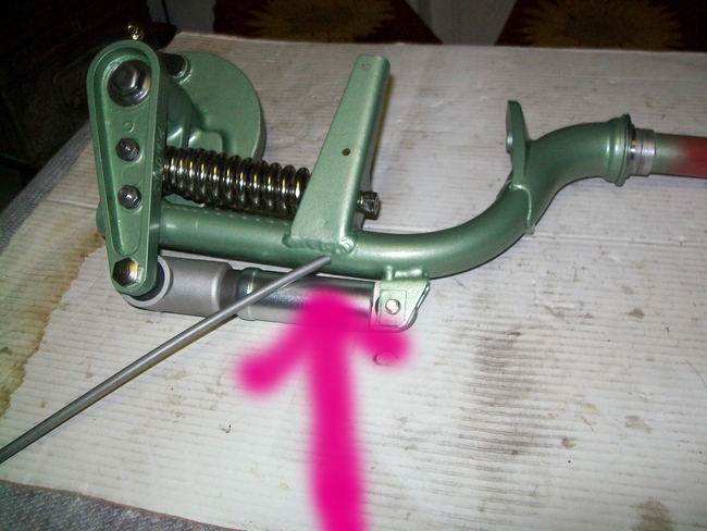

Stagnutti ha scritto:
altra domanda?!?!! il cavo del contakilometri??? in teoria non va esterno??? però cade direttamente sopra al canotto dello sterzo...come se andasse passato al suo interno...ma non c'è il foro di uscita?!?!!?!?
sulla forcella c'e' il suo foro (in posizione infelice dove c'e' l'attacco superiore dell'ammo) lo fai passare da lì e esce nel centro della forcella. tieni presente che il rolle ha bisogno del suo cavo specifico come del suo rinvio specifico (il veglia non va bene). il cavo rolle si svita nel terminale lo infili nel buco dal parafango ,lo fai uscire e poi lo riavviti. devi verificare se il tuo rolle e' appunto da esterno come per la bacchetta, allora devi mettere il filo esterno fargli una guida da fissare al clacson e mettere il rinvio esterno sul tappo (pezzo raro e costoso )
E il foro solito sopra l'attacco ammo x il cavo contakm non c'è.... Mi toccherà farlo...
impossibile che non ci sia. e' quello che ho indicato con la freccia fuxia
