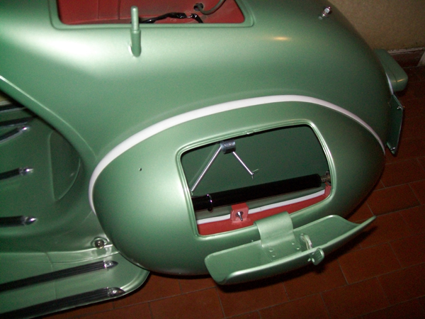

AIUTO!!!!!!!!!
Qualcuno di voi saprebbe dirmi come va montata la mollettina
del gancio dello sportellino sulla pancia lato opposto al motore?!?!
Mi sono scervellato x troppo tempo!!!!aaaaarrrrggg!!!

intendi la chiusura del portaoggetti?

Siiiiiii!!
Ci sono la linguetta e la molla fatta a "V"..... Come vanno messe? Grazie!!

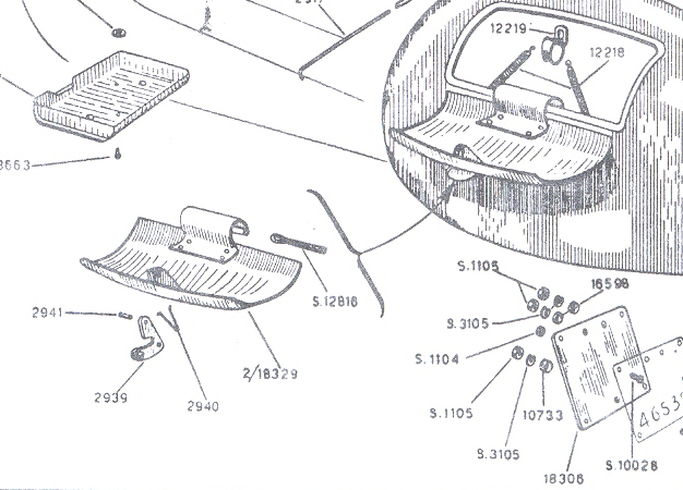

azz. ma la chiusura va fatta prima di verniciare perche' devi schiodare il contenitore della molla o intendi la molla porta borsa attrezzi?

intendo quella piccola fatta a "V" che va sul gancetto sportellino..non ricordo come va infilata!?!?!?

la molletta e' molto semplice: va incastrata tra la sua sede e la levetta, poi cos'ì montata devi ribattere il contenitore del tutto con 4 ribattini.

4 ribattini??!?!? ma se c'è solo un foro per un rivetto che serve per il bloccaggio della linguetta che funge da maniglietta?!?!?!

allora devi mettere solo la molletta e lo sgancio?
e' semplice metti la molletta come nel disegno inserisci la linguetta premi ed infili il ribattino.
la linquetta e' colorata in tinta.
