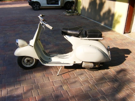

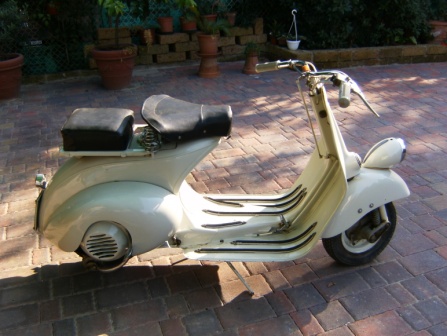

Salve, dovo restaurare la vespa del nonno, una V1T telaio n° 21*** del 48, cambio a bacchetta fino al motore.
106,64 KB
106,12 KB
85,66 KB
102,29 KB
Purtroppo negli anni è stata modificata aggiornandola con ricambi di vespe più recenti, in particolare mancano all'appello commutatore luci, pulsante di massa, clacson, fanale anteriore completo di corpo fanale, fanale posteriore, rubinetto benzina, stampella laterale e marmitta ( c'è ma è stata aperta, hanno eliminato il tubo forato interno e poi richiuso con una saldatura da "pollaio").

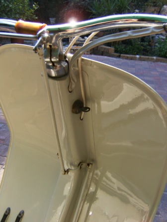

In più noto che si tratta di una inter-serie tra la 48 e la 49 essendo dotata di blocca sterzo a chiave nel piantone dello sterzo.

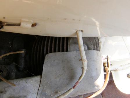

L'unico dubbio è sul cilindro perchè da vespa tecnica lo da come radiale invece il mio è "normale".

è giusto era radiale solamente sulle prime (purtroppo non ti so dire fino a che numero di telaio) e, come hai già fatto notare, la tua non è tra queste in quanto già dotata di bloccasterzo...
il colore è il verde metallizzato 6000M con fondo rosso opaco 10055M
