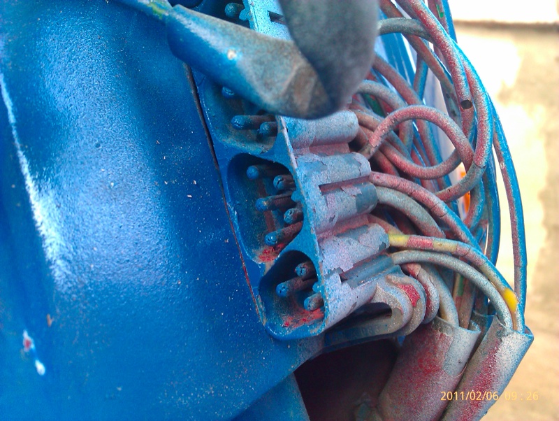

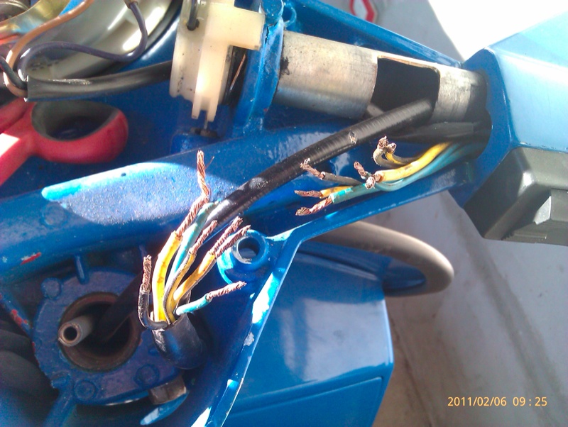

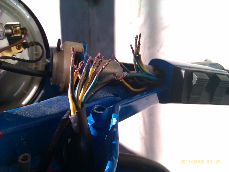

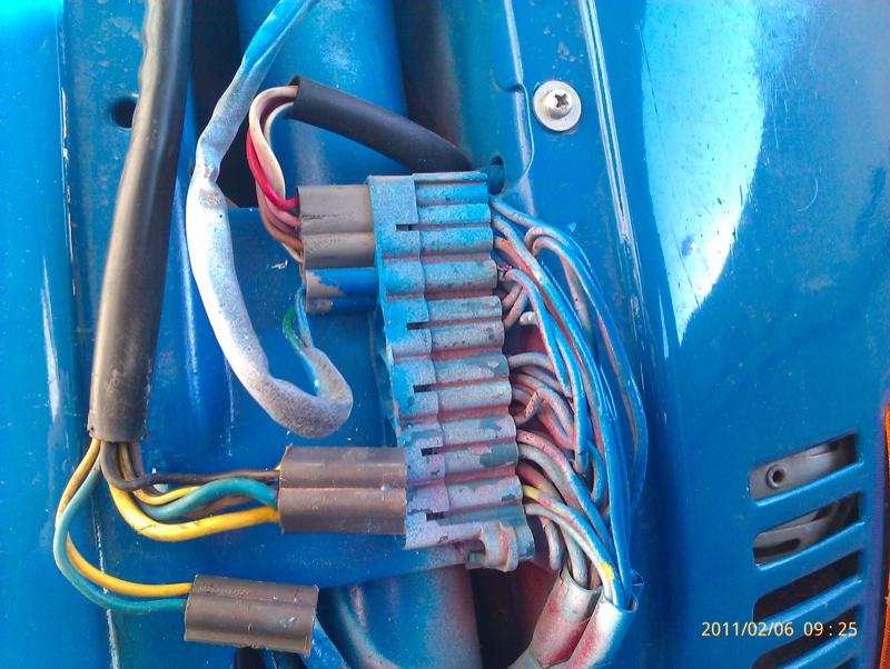

Allora, come suggerito da luca-76 questa mattina apro il manubrio della vespa. Vi dico che mi sono venute le lacrime, un grumo di nastro isolante teneva insieme alla meno peggio i fili. Come se questo scempio non fosse sufficiente guardate come hanno combinato la contattiera sotto il nasello, verniciata fino a dentro i contatti?? Sono in preda allo sconforto, qualcuno sà dirmi come posso rimediare a tutto questa macello?? Grazie mille da un neo-vespista disperato!!!

grattando i contatti con infinita pazienza, pulendoli con cotton fioc imbevuto in diluente, poi armarsi di saldatore e sostituire i cavi, eventualmente se devi fare giunte sui cavi falle saldate e nel tratto dritto sotto il nasello...., ma in piaggio dovresti trovare quel cablaggio da morsettiera a devioluci e cmq anche la morsettier, le soluzioni ci sono e molteplici, a te la scelta.....
Inserito il - 06/02/2011 : 10:42:07  Mostra Profilo  Visita l'Homepage di mimmo  Clicca per vedere l'indirizzo MSN di mimmo Invia a mimmo un Messaggio Privato
Assassinio....
Comunque, pulisci i contatti sotto al nasello, l'ideale sarebbe di togliere uno per volta il contatto dalla morsettiera, pulirlo e rimetterlo a posto, ma se non conosci il sistema per sfilarlo rischi di fare danni maggiori; aiutati con un coltellino affilato e cartavetro fine
io ho un apposito estrattore per quei contatti.... ma il prezzo è abnorme.
Per quanto riguarda i fili tagliati... risaldali! oppure spediscimi il blocchetto e il pezzo tagliato e te li sostituisco integralmente ( tutto gratis )

Mimmo, lo faresti davvero?? Sono senza parole, solo una cosa, una volta che il pezzo è intero come si può rinfilare nella sua sede?? Cioè, i contatti della morsettiera sotto il nasello sono molto grossi, come si reinseriscono dopo senza fare danni?? Comunque se mi mandi via MP l'indirizzo te lo mando quanto prima!!!
